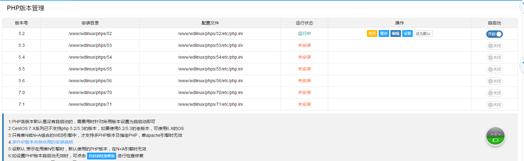

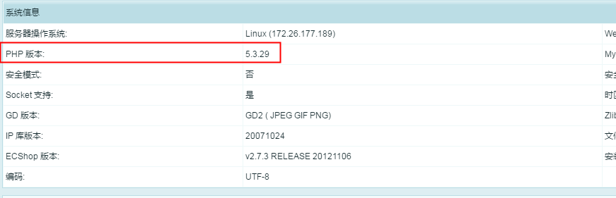

如下圖:
不知道這個是什么問題

作者: b15365637    時間: 2018-8-26 14:16
呵呵多版本的php 只是支持 第2個
1:apache    表示apache+php+mysql
2:nginx     表示nginx+php+mysql
3:nginx+apache 表示nginx+apache+php+mysql的組合
1和3都不可以用多版本的php
