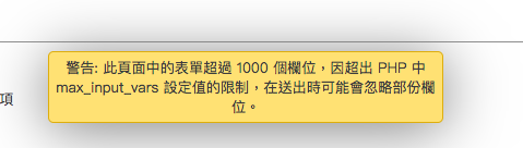

wdcp后臺備份不了 備份出來的只有幾百kb 登錄phpmyadmin導(dǎo)出提示max_input_vars  設(shè)置了5000還是不行
圖片附件: 2017-12-27_12-28-52.png (2017-12-27 15:37, 22.66 KB) / 下載次數(shù) 15124
http://m.gps-cemuyi.cn/bbs/attachment.php?aid=8283&k=73a3ba372997e1a216fcf3d31c0e7b3d&t=1747192880&sid=zbBUAo

已解決 有同樣問題的同學(xué)可以吧數(shù)據(jù)庫open_files_limit設(shè)大一點(diǎn) 默認(rèn)的是1024
