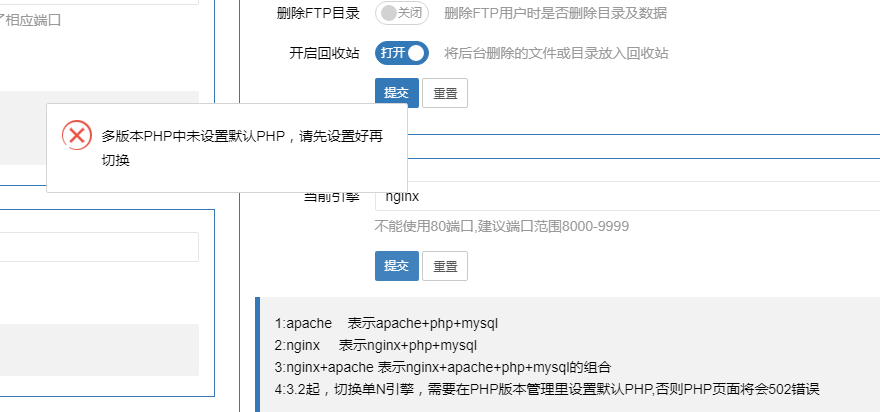

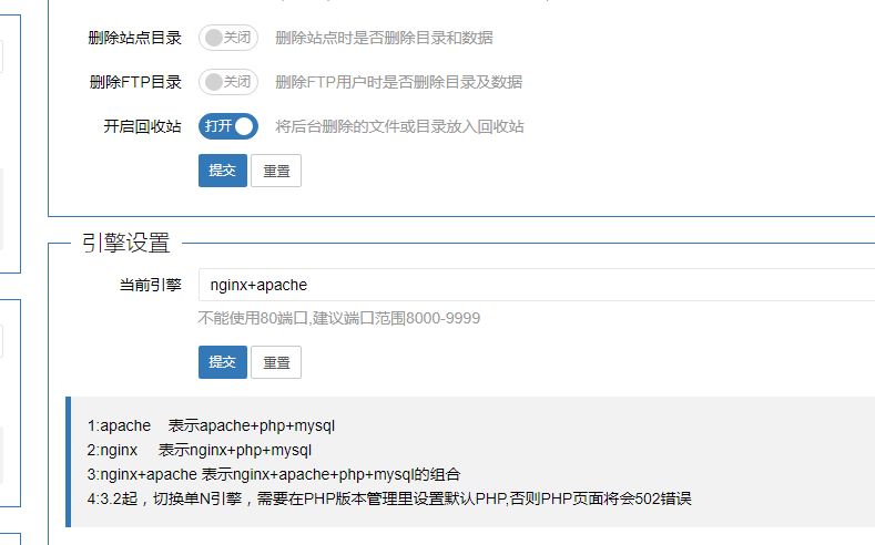

wdcp 后臺apache+nginx 切換nginx不行?
圖片附件: QQ截圖20180211092912.png (2018-2-11 09:50, 35.67 KB) / 下載次數(shù) 12259

圖片附件: QQ截圖20180211092919.png (2018-2-11 09:50, 33.45 KB) / 下載次數(shù) 12224
http://m.gps-cemuyi.cn/bbs/attachment.php?aid=8361&k=f482bb3a378eef97cb11a9ff9036d731&t=1746556344&sid=VEPp2L
作者: jinhuaxj    時間: 2018-3-2 15:48
2.5升級成3.0的把  環(huán)境是不是沒安裝
作者: 155084810    時間: 2018-3-3 14:57
人家的提示不是說很清楚嗎?
作者: lytliang    時間: 2019-7-9 10:43
安裝的時候就安裝了php5.6 怎么設(shè)置默認(rèn)php,還需要安裝其他版本嗎?
作者: jxyun99    時間: 2019-7-27 11:47
又遇到一個只裝了一個PHP,然后無法切換成單nginx模式
好像新版本wdcp3需要你最少安裝了2個php才能啟用單nginx模式??
