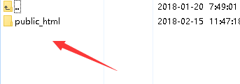

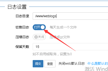

現(xiàn)在用的是是最新版本的wdcp,請教各位WDCP怎么分割日志啊  我已經(jīng)設(shè)置按天分割了 這里咋還是沒有日志文件呢?

作者: shitsui    時(shí)間: 2018-3-2 15:41
weblogs可能不能自動(dòng)創(chuàng)建,你自己創(chuàng)建試試!

作者: tyhlxl    時(shí)間: 2018-3-6 10:37
回復(fù) 4# shitsui
新建了目錄,看看能不能分割,期待明天的結(jié)果
作者: tyhlxl    時(shí)間: 2018-3-7 10:16
回復(fù) 4# shitsui
新建了weblogs目錄,里邊空白沒內(nèi)容,日志依舊在wdlinux的logs里邊,依舊沒有分割
作者: shitsui    時(shí)間: 2018-3-8 10:14
回復(fù) 7# tyhlxl
    如果WDCP面板里設(shè)置無效,那就自己去修改配置文件!
