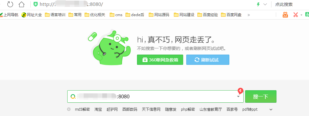

全新安裝V3.2WDCP無法訪問管理后臺(tái)
安裝完成后
瀏覽器訪問管理后臺(tái) 顯示錯(cuò)誤

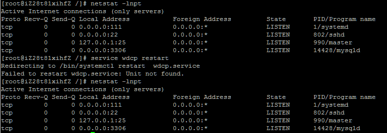

論壇搜索方法 發(fā)現(xiàn)端口未開 開啟端口之后 重新測(cè)試 端口依然未顯示
http://m.gps-cemuyi.cn/bbs/thread-52729-1-1.html
想問下這個(gè)要怎么解決?我是全新安裝的V3

親!是阿里云嗎?http://m.gps-cemuyi.cn/bbs/viewth ... mp;extra=#pid105948這條看了你就明白了
