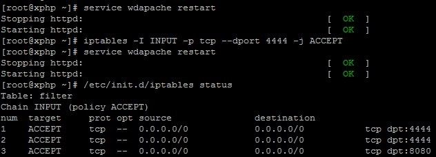

原來(lái)是8080 我改為了4444重啟wdapache服務(wù)后,還無(wú)法登陸
我以為iptables沒(méi)開(kāi)4444
專(zhuān)門(mén)添加一下
然后再重啟,還無(wú)法登陸
作者: xphp    時(shí)間: 2013-6-22 12:50
QQ圖片20130622124916.jpg 附圖
圖片附件: QQ圖片20130622124916.jpg (2013-6-22 12:50, 31.88 KB) / 下載次數(shù) 8505

ss -ln查看是否成功監(jiān)聽(tīng)了4444端口

端口我記得是可以在wdcp面板直接修改的,你是用面板修改的還是手工修改的?
作者: xphp    時(shí)間: 2013-6-23 12:41
回復(fù) 8# itxx
   先用的cp面板改,不行,重啟添加ip都不行;沒(méi)辦法我重裝,這次我直接編輯文件改,結(jié)果還不行。
作者: xphp    時(shí)間: 2013-6-23 13:07
回復(fù) 6# itxx
   剛試了了下,沒(méi)有成功監(jiān)聽(tīng)到,我該怎么辦?!
