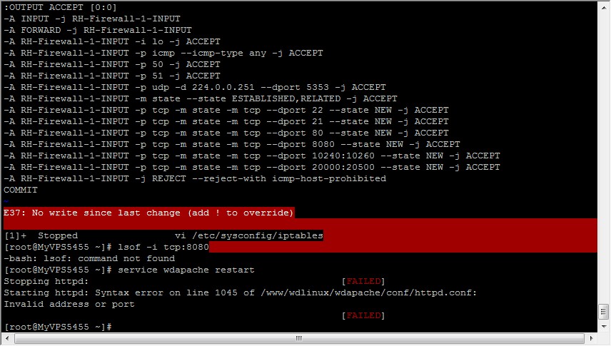

wdcp后臺(tái)打不開了,已經(jīng)試過論壇那各種方法
8080端口是打開的。
但是  wdapache 啟動(dòng)不了
啟動(dòng)就報(bào)錯(cuò)   Starting httpd: Syntax error on line 1045 of /www/wdlinux/wdapache/conf/httpd.conf:
Invalid address or port   不知道什么原因,請(qǐng)給位指教啊

作者: admin    時(shí)間: 2013-6-25 23:28
這里已經(jīng)提示的很明顯了

作者: qiang5062250    時(shí)間: 2013-9-5 10:40
1045是端口問題,把他下載下來,修改下端口就OK了的。
就是弄自動(dòng)同步時(shí)間,重啟后,后臺(tái)就掛了。
