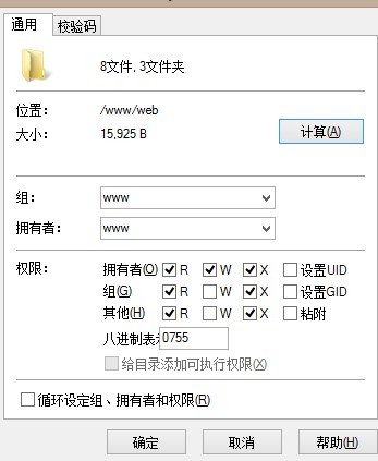

作者: hwzaw88    時(shí)間: 2013-6-29 11:10
如果是wdcp建立的ftp是不存在這樣的問題的。你是否修改過這個(gè)目錄的權(quán)限,試試把目錄修改成755,文件屬性修改成644

確實(shí)是WDCP里建立的FTP,之前用軍哥的LNMP沒用面板,也裝過FTP也是這種情況呢,還有的網(wǎng)站目錄不在 /home/www/web    直接就是/www/web

回復(fù) 2# hwzaw88
16.jpg 之前一直用FlashFXP   看到網(wǎng)上說更改擁有者。我也用了一下WINSCP,但是看不到用戶名呢。

作者: slops    時(shí)間: 2013-6-29 11:21
回復(fù) 2# hwzaw88
   又測試了一下,文件夾也是無法直接在建立的, SFTP則不存在此問題,肯定是權(quán)限問題啦

作者: muaty    時(shí)間: 2013-10-9 15:20
修改網(wǎng)站文件所有者和所有組為www 所有功能均正常
作者: hmcyh    時(shí)間: 2015-10-15 11:02
我也遇到這個(gè)問題的,問題是網(wǎng)站文件目錄權(quán)限有問題,設(shè)置一下就好了。
