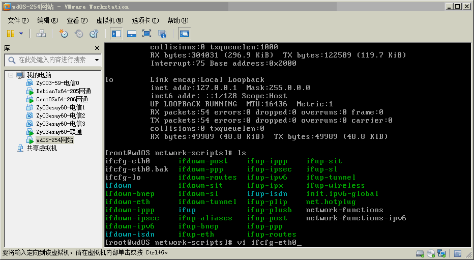

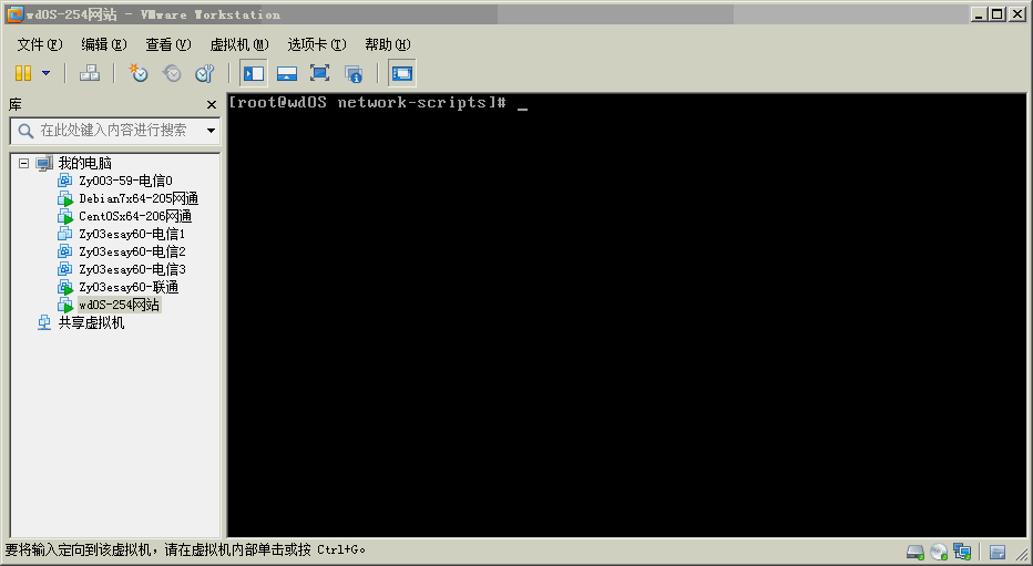

作者: myluoliang    時間: 2014-4-12 11:29
配置網(wǎng)卡的配置文件
創(chuàng)建或修改此文件/etc/sysconfig/network-scripts/ifcfg-eth0#ifcfg-eth0
度娘是這樣說的?晌也恢肋@個OS能這樣不,糾結測試!!
1、可以把它放在/etc/rc.d/init.d/rc.local文件中
ifconfig eth0 192.168.10.50 netmask 255.255.0.0
route add default gw 192.168.1.1
2、配置網(wǎng)卡的配置文件
DEVICE=eth0
BOOTPROTO=static
BROADCAST=192.168.10.255
IPADDR=192.168.10.50
NETMASK=255.255.255.0
NETWORK=192.168.10.0
ONBOOT=yes
TYPE=Ethernet
USERCTL=no
PEERDNS=no
GATEWAY=
##Add to tail of /etc/sysconfig/static-routes
eth0 192.168.1.1
我自己另外一個OS查看顯示的是這樣。。。
TYPE=Ethernet
BOOTPROTO=none
IPADDR=192.168.0.206
PREFIX=24
GATEWAY=192.168.0.4
DNS1=192.168.0.4
DEFROUTE=yes
IPV4_FAILURE_FATAL=yes
IPV6INIT=no
NAME="Auto eth1"
UUID=21759383-5449-4104-82de-d4c93a4d301b
ONBOOT=yes
HWADDR=00:50:56:36:43:11
LAST_CONNECT=1397275599
圖片附件: 查IP列目錄.gif (2014-4-12 11:26, 529.44 KB) / 下載次數(shù) 7407
http://m.gps-cemuyi.cn/bbs/attachment.php?aid=4401&k=929a2c495164391bcfed5e4bbccf6d7f&t=1747503659&sid=Eh2oz5
圖片附件: 查IP列目錄2.gif (2014-4-12 11:26, 620.58 KB) / 下載次數(shù) 7551
http://m.gps-cemuyi.cn/bbs/attachment.php?aid=4402&k=9d01d6f834bf6369a1acf6e8afc718bf&t=1747503659&sid=Eh2oz5
