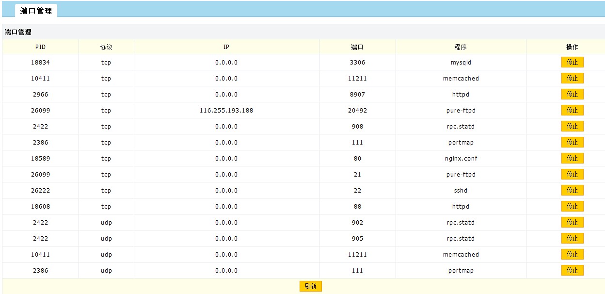

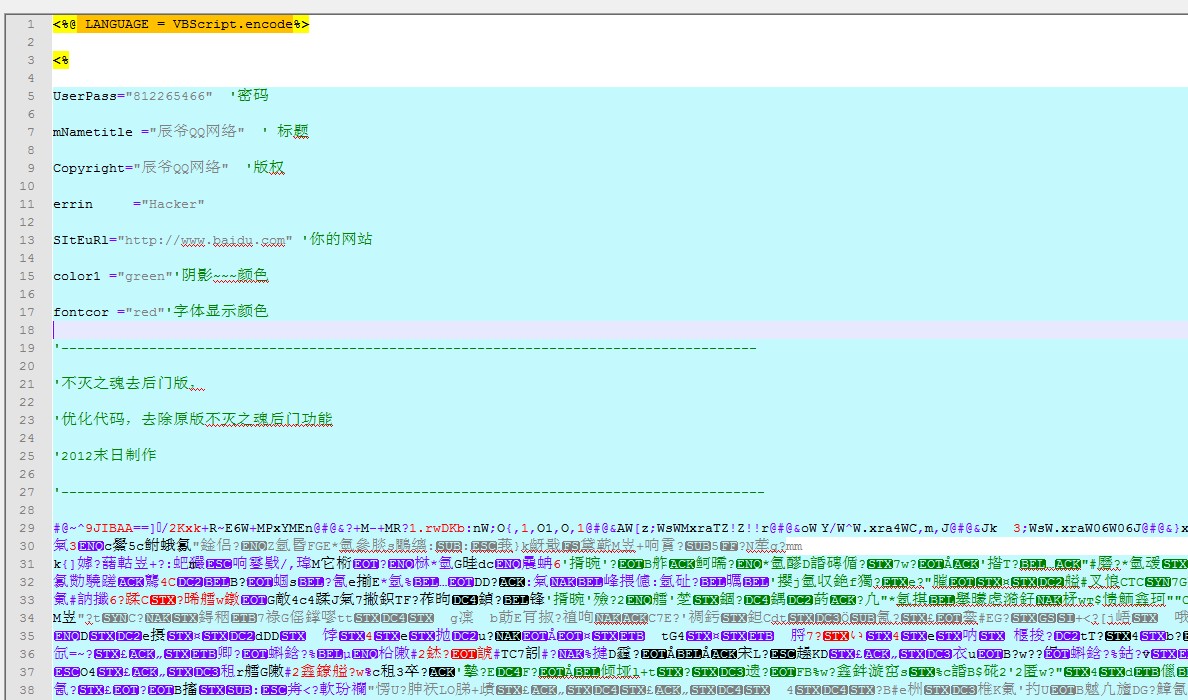

我的幾個(gè)網(wǎng)站根目錄都出現(xiàn)了一個(gè)web.asp文件 怎么辦???里面的內(nèi)容是這些:
這個(gè)是我的端口
怎么辦丫

作者: admin    時(shí)間: 2013-7-13 10:22
ASP的文件,可以直接忽視,除非你配置了支持ASP
擔(dān)心的應(yīng)該是你的網(wǎng)站上還PHP的木馬,才能上傳這些文件
作者: marquis    時(shí)間: 2013-7-13 19:07
看看日志 。
作者: samer    時(shí)間: 2013-7-14 00:04
你的網(wǎng)站基本已經(jīng)被黑客入侵,黑客應(yīng)該擁有你這臺(tái)服務(wù)器的權(quán)限。
作者: csuper    時(shí)間: 2013-8-25 09:17
基本斷定    你被肉了
