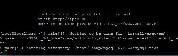

在安裝一鍵包或wdcp時(shí),經(jīng)常會(huì)有人反應(yīng)在安裝mysql時(shí)“卡住”,如下圖
其實(shí)不是卡住,而是mysql的編譯安裝本身需要的時(shí)候是比較久的,比其它apache,php,nginx任何一個(gè)都要久
一般是10到30分鐘不等,具體也要根據(jù)機(jī)器硬件配置而定,高配置的機(jī)器會(huì)快點(diǎn),低配置自然就久一點(diǎn)了
所以請(qǐng)各位用一鍵包的編譯時(shí),多點(diǎn)耐心等待
也可以通過(guò)如下方式,確定mysql是在安裝中還是真卡住了
在ssh連上終端,用top查看資源
如果能看到了些make,cc1,install等的進(jìn)程在跳動(dòng),說(shuō)明是正在安裝中的,耐心等待便是
如果什么都沒(méi)有,可能是真卡住了或網(wǎng)絡(luò)斷了
但據(jù)我所知,基本很少會(huì)真卡住,有時(shí)是網(wǎng)絡(luò)中斷原因

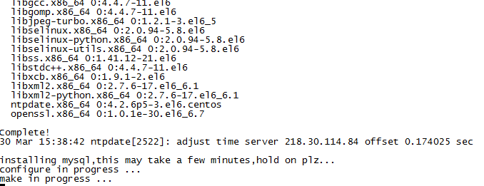

作者: xmmaster    時(shí)間: 2011-11-18 22:28
我在centos6里安裝lanmp_v20.tar.gz 到這步不動(dòng)很久了

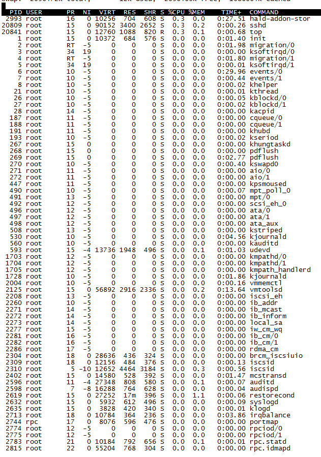

作者: xmmaster    時(shí)間: 2011-11-18 22:31

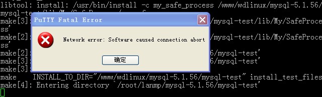

作者: 精品七匹狼    時(shí)間: 2011-11-27 12:00
卡了很久后,突然彈出這個(gè)提示,沒(méi)法繼續(xù)下去了。
圖片附件: [error] error.jpg (2011-11-27 11:59, 40.12 KB) / 下載次數(shù) 24048
http://m.gps-cemuyi.cn/bbs/attachment.php?aid=49&k=2817e66726f9db1d23c177b57365ad4f&t=1746510866&sid=a4uvmC
作者: admin    時(shí)間: 2011-11-27 13:15
這個(gè)是網(wǎng)絡(luò)斷了的原因

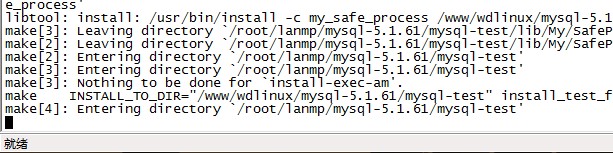

作者: andy15703166    時(shí)間: 2012-3-21 11:53
開(kāi)在mysql這里已經(jīng)1個(gè)多小時(shí)了。怎么辦????在線等~~~~~~~~~~~~~~~~

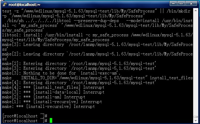

作者: yxll    時(shí)間: 2012-4-12 12:56
本帖最后由 yxll 于 2012-4-12 13:19 編輯
我這個(gè)是卡死了嗎,已經(jīng)6個(gè)多小時(shí)了,看不到你寫(xiě)的make,cc1,install進(jìn)程啊

installing mysql,this may take a few minutes,hold on plz...
configure in progress ...
make in progress ...

作者: ybean153    時(shí)間: 2015-3-30 16:21
我在這里卡住不動(dòng)了,是什么情況啊
