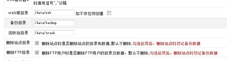

現(xiàn)在只要開機(jī)掛載/data
系統(tǒng)版本centos 5.5
要如何操作 ~~
謝謝~~
另 這樣掛載以后是不是可以直接在WDCP后臺(tái)設(shè)置網(wǎng)站根目錄是/data/下面
求解謝謝

作者: admin    時(shí)間: 2013-7-20 09:56
1 增加到/etc/fstab中
2 正確

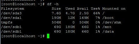

作者: au2man    時(shí)間: 2013-7-20 10:13
Filesystem            Size  Used Avail Use% Mounted on
/dev/sda3             7.6G  4.7G  2.5G  66% /
/dev/sda1             190M   12M  169M   7% /boot
tmpfs                 506M     0  506M   0% /dev/shm
/dev/sdb1              69G  180M   66G   1% /mnt
/dev/sdb1              69G  180M   66G   1% /data
是我沒有問清楚
我現(xiàn)在想取消 /mnt 開機(jī)掛載 要如何操作~
謝謝管理員的回復(fù)~
作者: mingwd    時(shí)間: 2013-7-20 17:40
vi /etc/fstab把錯(cuò)誤的刪除了就可以了
然后重啟吧
