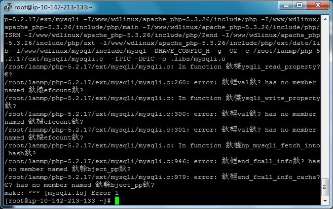

lanmp v2.5 選php 5.3.26后按http://m.gps-cemuyi.cn/bbs/thread-1356-1-1.html方式安裝mysqli擴展出錯,按http://m.gps-cemuyi.cn/bbs/thread-4184-1-1.html方式解決不了,打開mysqli_ins.sh文件后發(fā)現里面是if [ -d /root/lanmp/php-5.2.17/ext/mysqli ];then
        cd /root/lanmp/php-5.2.17/ext/mysqli
老大能不能提供個新安裝mysqli的腳本,謝謝
補充一下,這個系統(tǒng)選擇安裝php-5.2.17后是可以正常安裝mysqli的,我的一個插件需要PHP5.3以上版本,但是在php-5.2.17升級5.3后網站空白,不得已重新配置系統(tǒng)。請高手幫忙看下。
錯誤提示見附圖

5.3的mysqli等相關腳本明天更新,或者如果你要重新安裝環(huán)境的話可以使用github上面最新的腳本進行安裝,最新腳本默認會安裝mysqli等拓展。
作者: itxx    時間: 2013-7-23 19:55
php5.3的mysqli單獨安裝腳本地址https://github.com/wdlinux/lanmp ... mysqli5.3.26_ins.sh

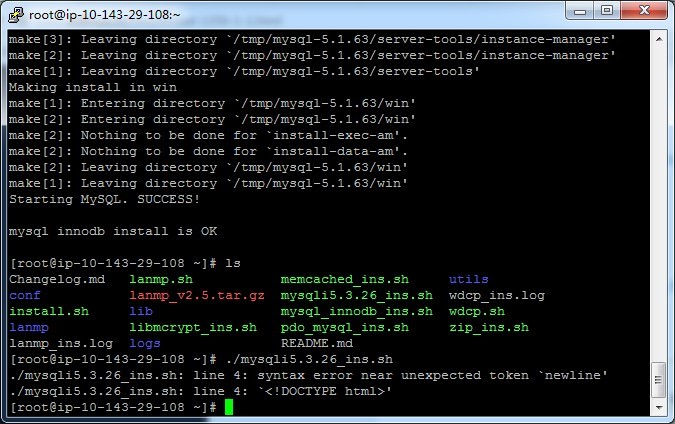

github上面最新的腳本在centos 64Bit安裝mysql失敗,版主發(fā)的更新腳本mysqli5.3.26_ins.sh在64位系統(tǒng)也不能安裝,是否可以查一下

更新腳本mysqli5.3.26_ins.sh在64位系統(tǒng)出錯提示

作者: admin    時間: 2013-7-31 10:51
是下載的文件有問題吧
作者: cvober    時間: 2013-7-31 11:03
是下載的文件有問題吧
admin 發(fā)表于 2013-7-31 10:51
   感謝老大提醒,我直接用 wget 了版主提供的鏈接,剛剛點開鏈接發(fā)現里面還有代碼,復制代碼過去,現在正常運行了,哈哈
