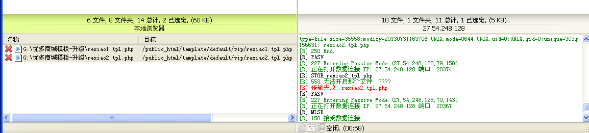

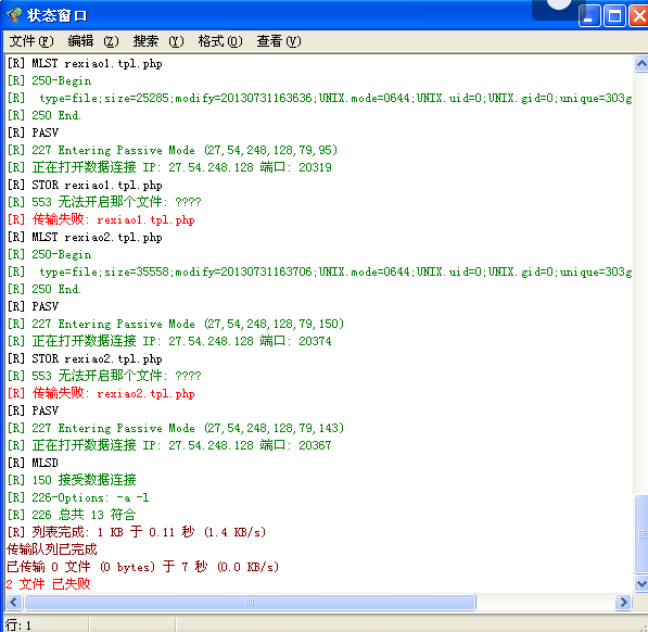

我是liunx系統(tǒng)   安裝的wdcp系統(tǒng)   FTP能上傳,不能刪除和修改 也不能上傳覆蓋,提示“553錯誤  無法開啟那個文件” QQ截圖20130801090644.png QQ截圖20130801090703.png
求admin大嬸看看啊

作者: admin    時間: 2013-8-2 09:14
權(quán)限不對?

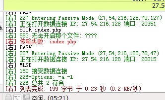

作者: 網(wǎng)絡(luò)幽靈    時間: 2013-8-3 09:50
    我是在 wdcp面板上新建的FTP賬戶,  每個賬戶都是這個問題,

作者: anenv    時間: 2013-8-19 20:28
就是權(quán)限的問題,在后臺用文件管理,把所有者該為www你的應(yīng)該是root

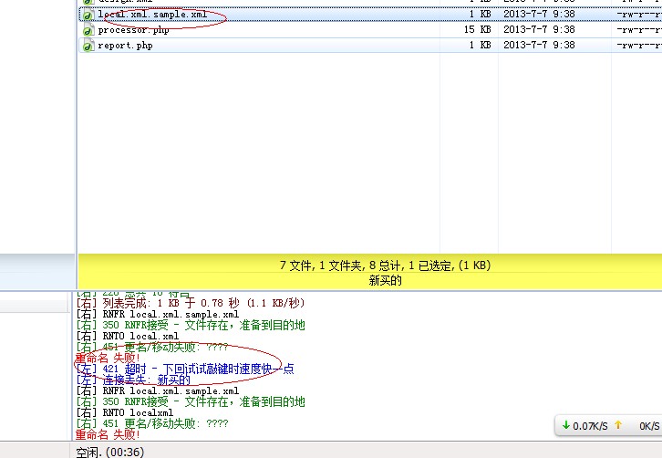

作者: zhangds147    時間: 2013-9-1 17:36
遇到新問題了。451  更名/移動失敗。。 怎么回事啊。 解決不完的問題。

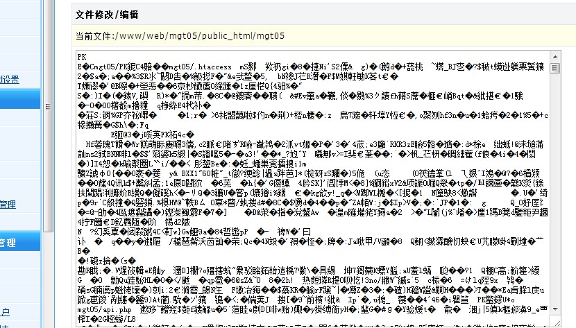

作者: zhangds147    時間: 2013-9-1 17:49
文件管理非常不好用,解壓縮不能指定目錄,解壓后不能把文件夾移動到根目錄, 累死我了
作者: zhangds147    時間: 2013-9-1 17:57
我把壓縮包移動到根目錄public_html,它卻在根目錄下創(chuàng)建一個public_html,我把壓縮包移動到根目錄下一個二級目錄,卻成了一堆亂碼。 我靠。
氣死我了。 折騰了一個大半天,被這個文件管理氣死了。
