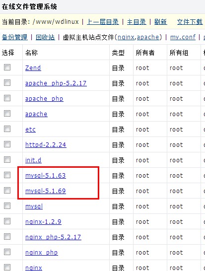

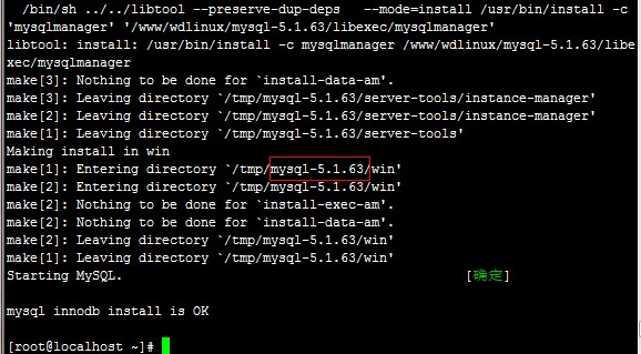

被自動(dòng)安裝到了 mysql 5.1.63目錄中。

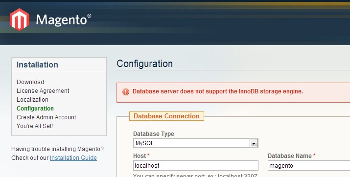

此處顯示成功了。但是 在magento  中還是提示沒有 innodb,請(qǐng)教是什么原因呢?該怎么處理呢?

作者: admin    時(shí)間: 2013-8-1 15:03
應(yīng)該是5.1.69的,版本沒更新過來(lái)
再下載安裝一次
作者: yingwu    時(shí)間: 2013-8-1 15:36
我的 LNAMP2.5(mysql5.1.69) 現(xiàn)在重新下載組件安裝成功了(是5.1.69的了)謝謝admin
不過是否使用 lanmp_wdcp_v2.5快速安裝RPM包(安裝的mysql5.1.63)的不能安裝這個(gè)組件了。
這樣如果RPM包的進(jìn)行安裝組件,是否會(huì)安裝不了。下載的組件可以自動(dòng)識(shí)別版本的嗎?
作者: admin    時(shí)間: 2013-8-2 09:19
可以安裝,現(xiàn)在是自動(dòng)識(shí)別了
