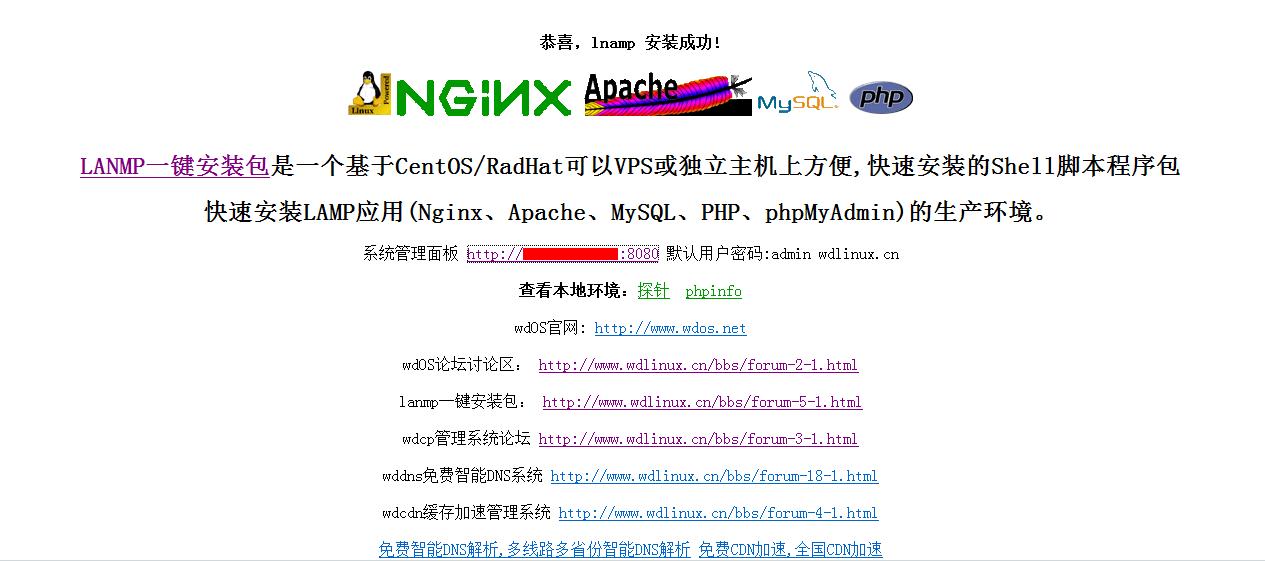

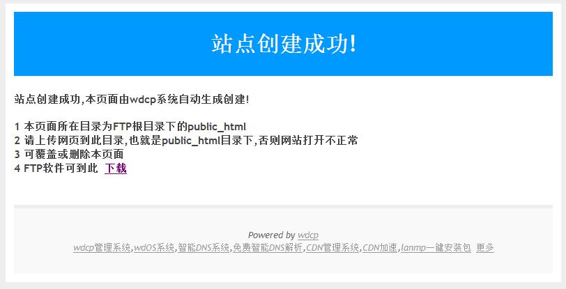

wdcp搭建成功后默認(rèn)訪問vps的ip為“恭喜,lnamp 安裝成功!”管理面板創(chuàng)建整站成功后,默認(rèn)顯示的是“站點創(chuàng)建成功”
現(xiàn)在問題是創(chuàng)建整站成功后,打開綁定的域名顯示的是“站點創(chuàng)建成功”,
訪問vps的ip ,顯示的也是“站點創(chuàng)建成功”,

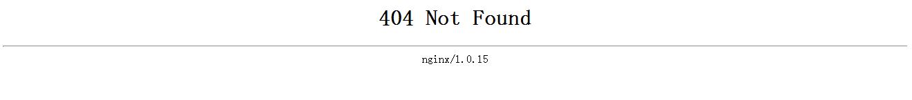

原來探針地址也無法打開
在管理面板關(guān)閉站點后,探針及wdcp搭建成功后默認(rèn)頁恢復(fù)
不知是我操作問題,還是......比較糾結(jié)一點。
