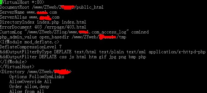

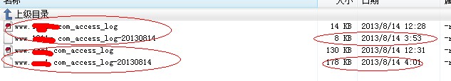

我在wdcp后面點(diǎn)擊了每天生成apache日志,但是每天生成的日志,都是以頭一天的16點(diǎn)左右開(kāi)始記錄日志,然后到第二天凌晨4點(diǎn)左右,基本上是以12小時(shí)為單位生成日志,而且每次日志有一個(gè)文件是不帶日期的,一個(gè)是帶日期,這是什么原因呢?
下面是由wdcp自動(dòng)生成的配置
圖片附件: QQ截圖20130814123225.jpg (2013-8-14 12:35, 28.14 KB) / 下載次數(shù) 6720
http://m.gps-cemuyi.cn/bbs/attachment.php?aid=3420&k=08e93af46df383802abcd9749e5f8010&t=1747339184&sid=vB443X
圖片附件: QQ截圖20130814124220.jpg (2013-8-14 12:48, 56.37 KB) / 下載次數(shù) 6830
http://m.gps-cemuyi.cn/bbs/attachment.php?aid=3422&k=11835cc8e4a78e27f3722cb0ba74ce25&t=1747339184&sid=vB443X

是這樣的,正常情況
因?yàn)榍懈顣r(shí)間是在零晨時(shí)間,所以這樣看當(dāng)天是有兩個(gè)的

每天生成的日志都是兩個(gè)文件,我以前配置過(guò)另外一臺(tái)服務(wù)器,是每天生成一個(gè)文件,這臺(tái)服務(wù)器確不行,請(qǐng)如何讓每天生成一個(gè)文件呢?

每天同一網(wǎng)站產(chǎn)生兩個(gè)apache日志,一個(gè)是帶日期分割的,一個(gè)不帶日期分割(不帶日期分割的是每天生成的覆蓋了前一天的日志記錄),我每天得把兩個(gè)文件內(nèi)容放到一起,才能分析24小時(shí)的日志記錄,很麻煩,請(qǐng)問(wèn)如何解決,讓每天自動(dòng)生成一個(gè)文件

后臺(tái)開(kāi)啟的,默認(rèn)是一個(gè)的,除非你自己做過(guò)操作或修改

   我從剛開(kāi)始設(shè)置后臺(tái),就已經(jīng)兩個(gè)了日志了,如果我自己操作修改,請(qǐng)問(wèn)修改哪個(gè)文件
