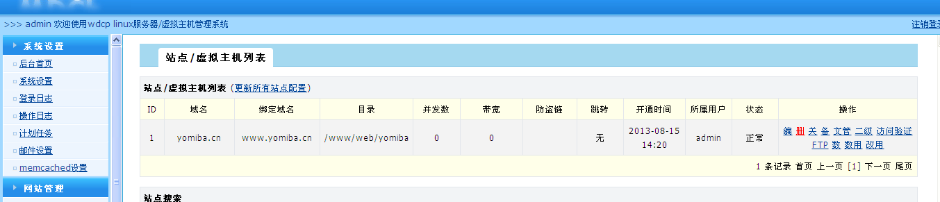

買了個(gè)阿里云主機(jī)
因?yàn)橛蛎麤]備案。但是一個(gè)人棒我安裝了。wdcp
不明白wdcp是啥。是和那種虛擬主機(jī)一樣的管理工具嗎?
2.阿里云主機(jī)。沒備案的域名不能用域名打開。  目前用wdcp創(chuàng)建了一個(gè)站點(diǎn)。域名是準(zhǔn)備用的。就是現(xiàn)在也上傳了dz。想安裝就是不知道通過什么ip來安裝。   安裝的這個(gè)路徑是什么
圖片附件: QQ截圖20130816081301.png (2013-8-16 08:15, 21.58 KB) / 下載次數(shù) 5784

作者: linwuliao    時(shí)間: 2013-8-16 21:14
綁定域名那個(gè)地方 把你的IP填上,也就是說把你的IP當(dāng)域名一樣綁定,就能夠用IP訪問這個(gè)站了
