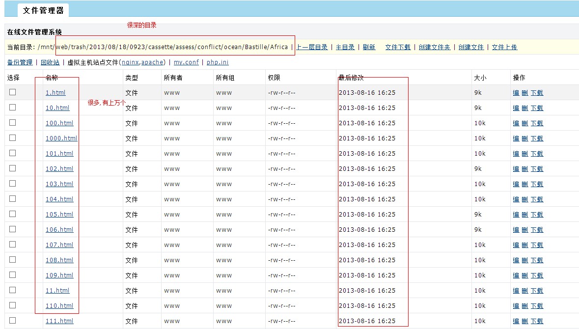

(100 KB)
2013-8-18 16:33

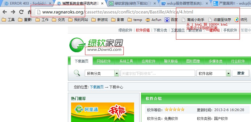

如圖所示,我的網(wǎng)站 "www.ragnaroks.org" 內(nèi)容和圖中網(wǎng)站內(nèi)容完全無關(guān)
(2013-8-18 16:33, 100 KB) / 下載次數(shù) 14654
http://m.gps-cemuyi.cn/bbs/attachment.php?aid=3448&k=025e6d47df99c0b3adda999b7b767202&t=1747327904&sid=UaAz6Z

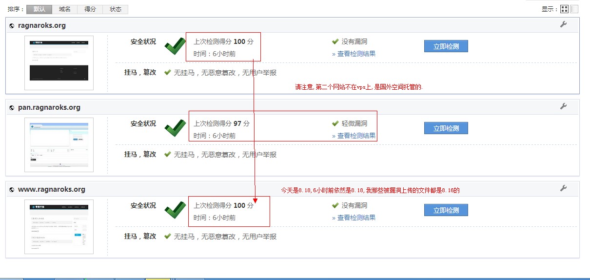

我的網(wǎng)站安全性
(2013-8-18 22:30, 114.63 KB) / 下載次數(shù) 15495

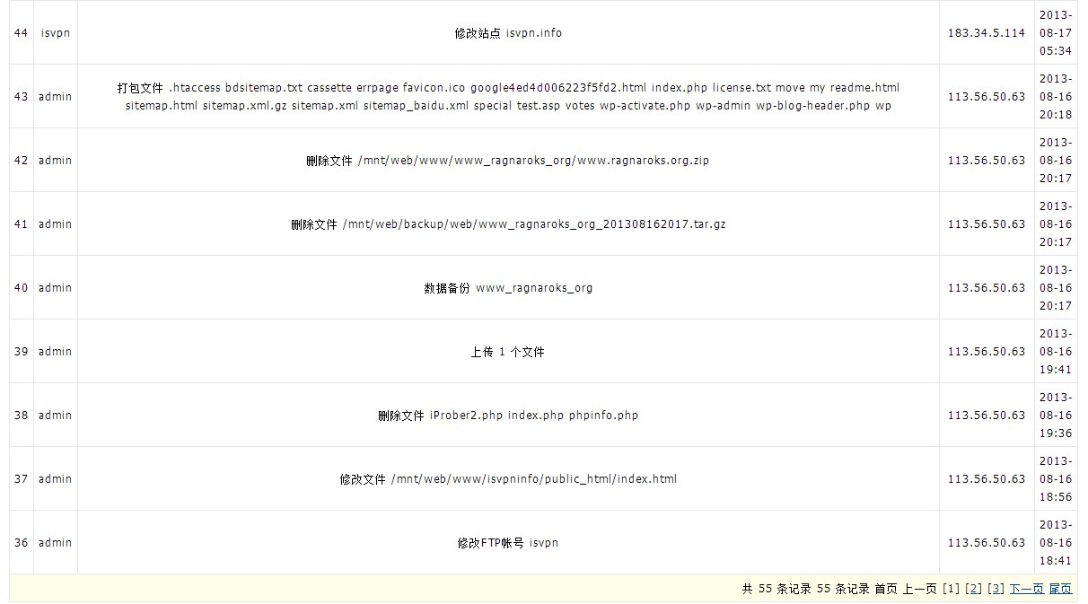

不知道有沒有辦法查看ftp上傳記錄?帳號登錄記錄我都看了,全是正常的。
如果能看ftp記錄,是真是假一看便知。
我是8.14買的vps,8.15凌晨裝的wdcp,我發(fā)現(xiàn)的可疑文件都是8.16出現(xiàn)的,
所以只要查到8.16的ftp記錄就可以了。

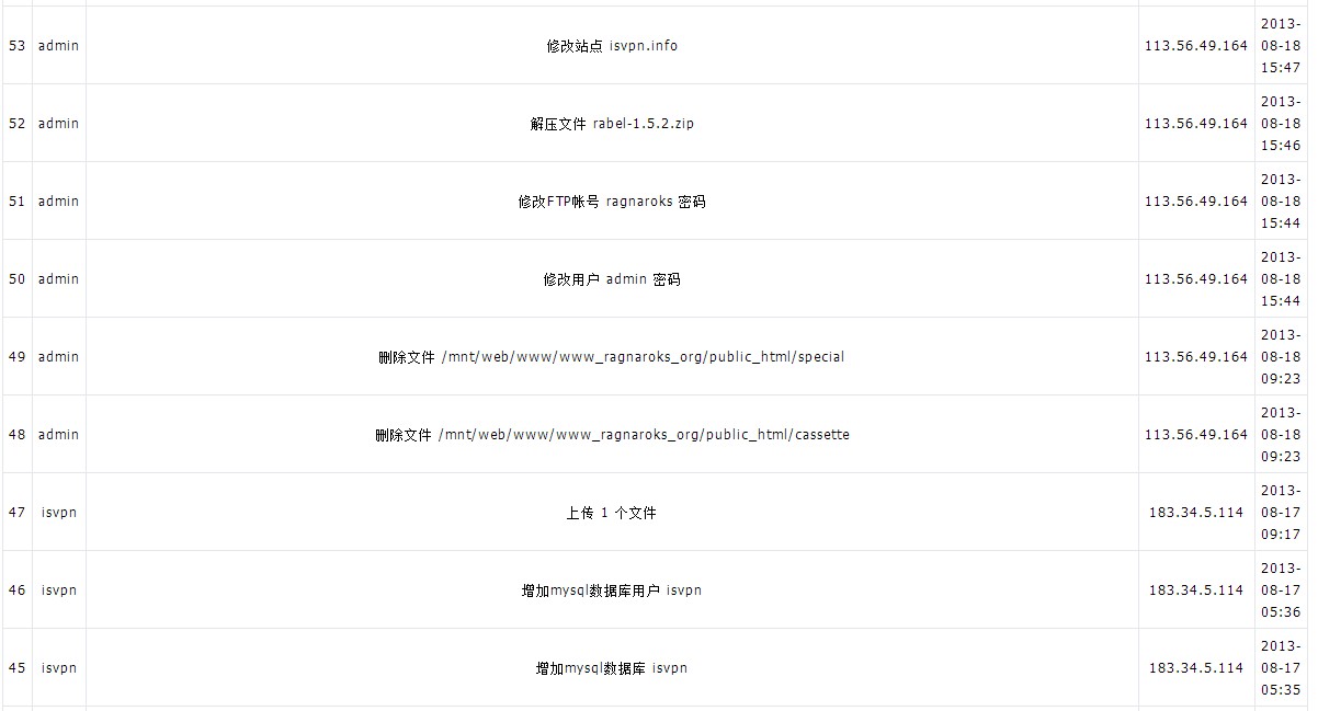

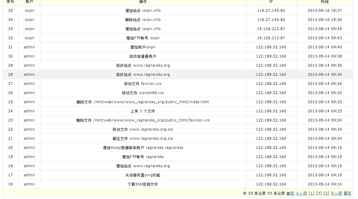

(140.61 KB)
2013-8-19 20:42
(181.16 KB)
2013-8-19 20:42
(120.76 KB)
2013-8-19 20:42
(91.31 KB)
2013-8-19 20:42

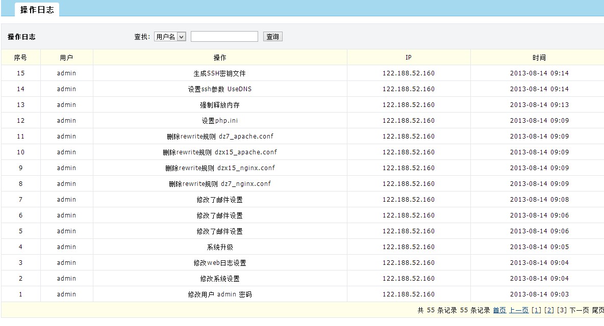

這些就是我在后臺能看到的全部日志
(2013-8-19 20:42, 140.61 KB) / 下載次數(shù) 15385
http://m.gps-cemuyi.cn/bbs/attachment.php?aid=3464&k=36e7c1cb406221245b30f25e9d549c17&t=1747327904&sid=UaAz6Z
(2013-8-19 20:42, 181.16 KB) / 下載次數(shù) 15480
http://m.gps-cemuyi.cn/bbs/attachment.php?aid=3465&k=7f27530b7347c5488d125b0210ce467e&t=1747327904&sid=UaAz6Z
(2013-8-19 20:42, 120.76 KB) / 下載次數(shù) 15399
http://m.gps-cemuyi.cn/bbs/attachment.php?aid=3466&k=a026127e59886e2efd3047c023f9871b&t=1747327904&sid=UaAz6Z
(2013-8-19 20:42, 91.31 KB) / 下載次數(shù) 15275
http://m.gps-cemuyi.cn/bbs/attachment.php?aid=3467&k=77ea013bc0ef9980fc6989e7bd31147b&t=1747327904&sid=UaAz6Z
qq703821945
時間:
2013-8-19 20:45

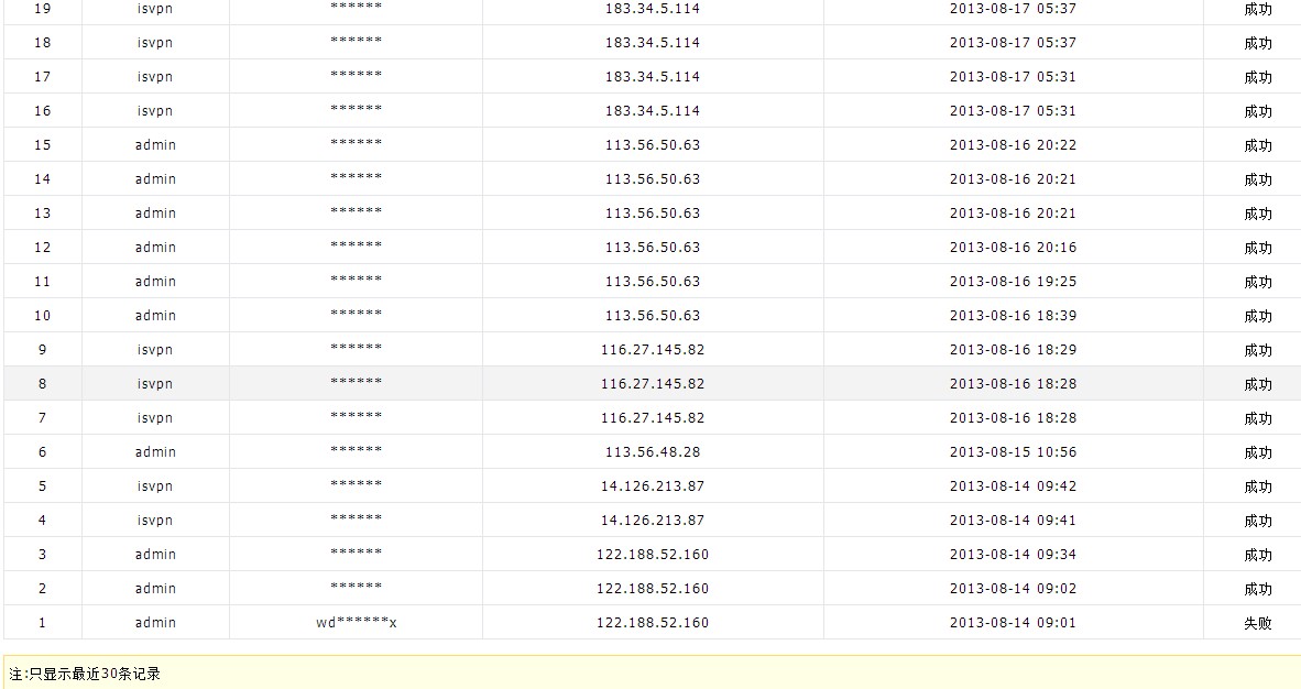

可以看到并沒有任何異常,"isvpn"這個賬號是正常的,我掛代理登陸的,
另外isvpn的用戶是普通用戶權(quán)限,并且我沒有上傳任何文件,都是正常的.
我還以為是8.15裝的wdcp,原來是8.14,我自己都忘了.

還有登陸的ip,都是完全正常的(isvpn--廣東電信)(admin--湖北聯(lián)通)
(2013-8-19 20:46, 135.76 KB) / 下載次數(shù) 9557
http://m.gps-cemuyi.cn/bbs/attachment.php?aid=3468&k=3e0b9a4b1df28a534e125ebc73973297&t=1747327904&sid=UaAz6Z
(2013-8-19 20:46, 106.65 KB) / 下載次數(shù) 9538
http://m.gps-cemuyi.cn/bbs/attachment.php?aid=3469&k=8ce01ae42f0e638366865ed2fb25488f&t=1747327904&sid=UaAz6Z
qq703821945
時間:
2013-8-19 20:47
那幾個輸錯了的是我導(dǎo)致的,正常的,因為我很少進wdcp,一般弄好了就不管了

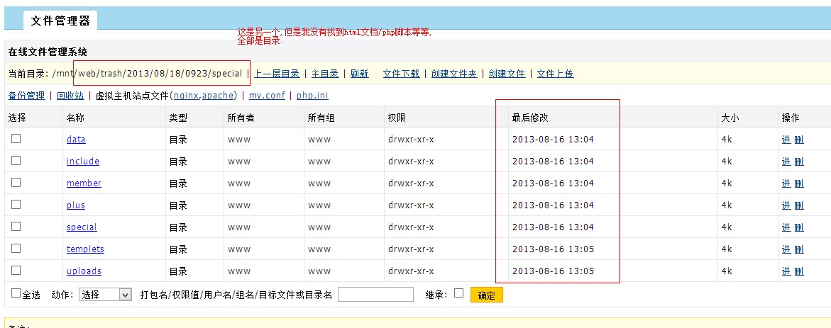

(185.57 KB)
2013-8-19 20:47
(117.97 KB)
2013-8-19 20:47
可疑文件我在回收站發(fā)現(xiàn)了,
沒有被完全刪除,我可以提供給你們.
都是8.16的
(2013-8-19 20:47, 185.57 KB) / 下載次數(shù) 13306
http://m.gps-cemuyi.cn/bbs/attachment.php?aid=3470&k=c511461972e727f957c40103b5c423dc&t=1747327904&sid=UaAz6Z
(2013-8-19 20:47, 117.97 KB) / 下載次數(shù) 13214
http://m.gps-cemuyi.cn/bbs/attachment.php?aid=3471&k=519cbe7e6ecea8b41a75831b2f5e0553&t=1747327904&sid=UaAz6Z

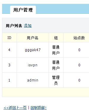

(18.8 KB)
2013-8-20 00:00
今天添加用戶的時候我突然發(fā)現(xiàn)沒有id:2的用戶,
請問是這樣設(shè)置的嗎?
如果不是的話,那就說明在沒有添加isvpn用戶的時候就被入侵了...
(2013-8-20 00:00, 18.8 KB) / 下載次數(shù) 12903
http://m.gps-cemuyi.cn/bbs/attachment.php?aid=3472&k=1415bf6f00fbecf50d5c53e90e2163a0&t=1747327904&sid=UaAz6Z

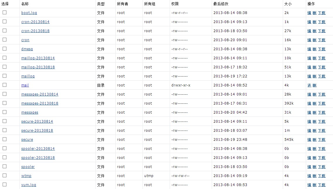

admin
時間:
2013-8-20 10:36
回復(fù)
13#
qq703821945
這個FTP有記錄的,在/var/log/pureftpd.log
admin
時間:
2013-8-20 10:37

admin
我在 var/log/下沒發(fā)現(xiàn)啊....
(170.92 KB)
2013-8-20 16:48
可能在其他地方不?
我vps有數(shù)據(jù)盤的,mnt/web/www
(2013-8-20 16:48, 170.92 KB) / 下載次數(shù) 13299
http://m.gps-cemuyi.cn/bbs/attachment.php?aid=3475&k=1cbeff28d59552c1922236809c2009f2&t=1747327904&sid=UaAz6Z
qq703821945
時間:
2013-8-20 17:10
好吧,我把文件全部拷下來了,發(fā)現(xiàn) message開頭的文件有ftp信息.
qq703821945
時間:
2013-8-20 17:11
ftp.zip
(33.75 KB)
下載次數(shù): 1
2013-8-20 17:11
下載消耗 金幣 1
附件:
ftp.zip
(2013-8-20 17:11, 33.75 KB) / 下載次數(shù) 1
http://m.gps-cemuyi.cn/bbs/attachment.php?aid=3476&k=29a498033e46b33ee89f0cf00f5517b1&t=1747327904&sid=UaAz6Z
qq703821945
時間:
2013-8-20 17:23
我自己看了一下,基本重要信息都在0818的日志里面,
"基本都是ftp掃描,然后爆破了我的密碼,接著上傳,和wdcp后臺無關(guān)系,
那么
lizhiwanshabi@126.com
可能是在故意黑wdcp,但是他確實算是入侵了我的vps,
建議admin發(fā)個公告,讓用戶都檢查一下自己的vps是否有異,
如果
是故意黑的話,那么肯定會專門找用wdcp的vps來入侵,
然后我這種不懂的肯定會以為是wdcp的問題."
