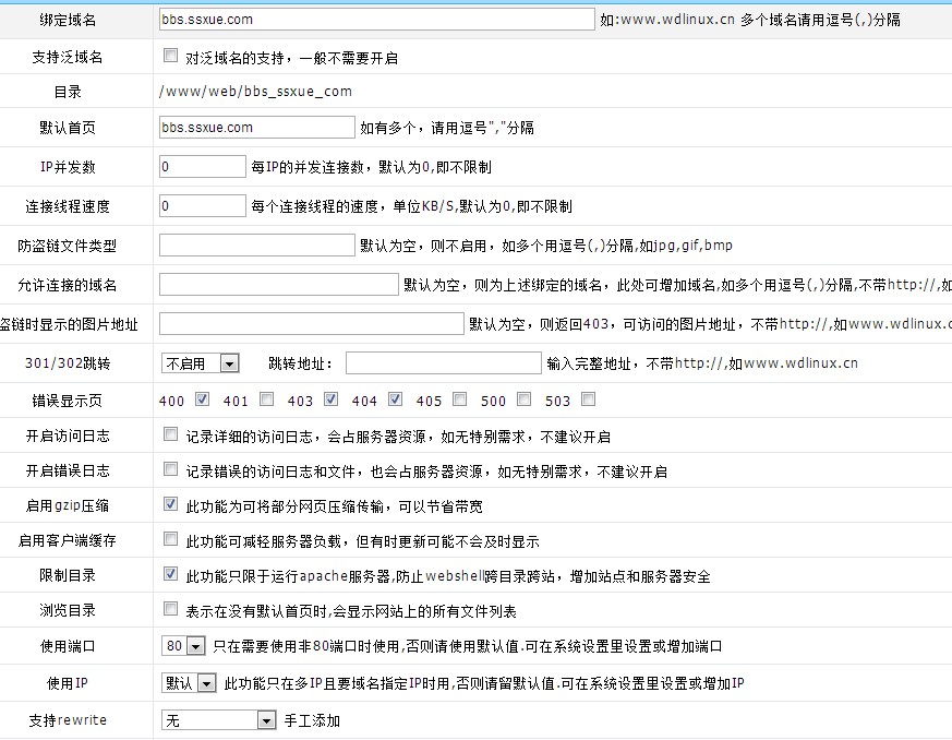

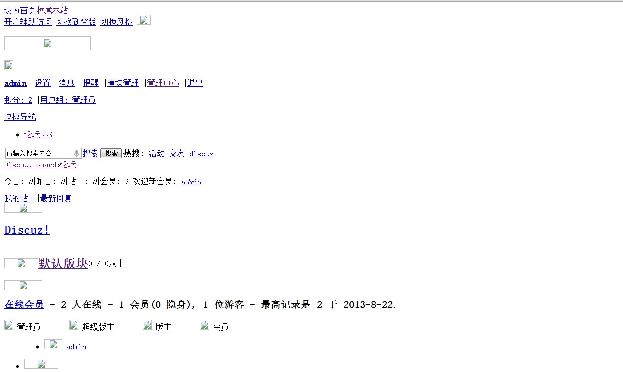

作者: yljxtzxpf    時間: 2013-8-22 13:14     標題: 圖片和CSS都無法加載!
網(wǎng)站地址:bbs.ssxue.com
系統(tǒng)名稱:WDlinux Control Panel (簡稱wdCP)
當前版本: wdcp_v2.5.8(20130804) 最新 wdcp_v2.5.8(20130804) 更新日志
操作系統(tǒng):Linux 2.6.18-164.el5
網(wǎng)站目錄已經(jīng)給了777權限!
站點配置:
出現(xiàn)的問題:
圖片附件: QQ截圖20130822130911.jpg (2013-8-22 13:12, 160.68 KB) / 下載次數(shù) 8945
http://m.gps-cemuyi.cn/bbs/attachment.php?aid=3495&k=4f0c46d55dc5e5259d125921ee6ccfc9&t=1747259936&sid=1gt38V
圖片附件: QQ截圖20130822131026.jpg (2013-8-22 13:13, 80.96 KB) / 下載次數(shù) 8864
http://m.gps-cemuyi.cn/bbs/attachment.php?aid=3496&k=84a2aae1ab541e8c4dacacee6514329d&t=1747259936&sid=1gt38V

重啟服務器,再試試
作者: yljxtzxpf    時間: 2013-8-22 14:57
重啟后網(wǎng)站無法訪問。后臺切換到nginx單引擎,手動編輯配置文件,用命令重啟后好了!

默認首頁那你填錯了,不是讓你填域名,是讓你填,index.htm 這類的
