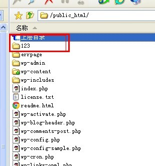

背景:新服,裝了WD,后臺(tái)選擇的是:網(wǎng)站管理=》創(chuàng)建整站,中輸入的FTP賬號(hào)密碼, 其它一切默認(rèn)
問題:

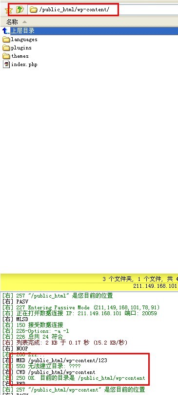

用FTP賬號(hào)密碼登錄上去后,可以在/public_html/同級(jí)目錄刪除,上傳創(chuàng)建文件/文件夾,但點(diǎn)入內(nèi)部任何一個(gè)文件夾內(nèi),無法上傳創(chuàng)建文件/文件夾。翻閱論壇,說是1.X版本的有這個(gè)問題,2.X版本默認(rèn)都有寫權(quán)限。
故而請(qǐng)教各位大師如何簡(jiǎn)單有效的解決這個(gè)問題。

作者: admin    時(shí)間: 2013-8-26 09:20
你這些文件是FTP上傳的還是服務(wù)器上下載解壓之類的?
在文件管理器里看下權(quán)限所屬用戶是哪個(gè)?
如果是 www,那就不會(huì)有這個(gè)問題
作者: 參謀帶個(gè)長(zhǎng)    時(shí)間: 2013-8-26 11:53
所有者是WWW,是在服務(wù)器上下載下來解壓的包!
看來問題出在這里:服務(wù)器上下載下來解壓的包!
經(jīng)過其它的測(cè)試,自己傳上去的就沒有問題。謝謝admin.

作者: admin    時(shí)間: 2013-8-27 07:38
回復(fù) 3# 參謀帶個(gè)長(zhǎng)
只要所有者是 WWW,就應(yīng)該沒辦法,不管是上傳還是下載的
