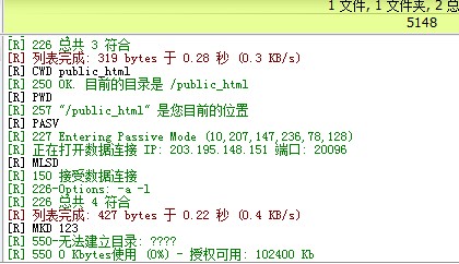

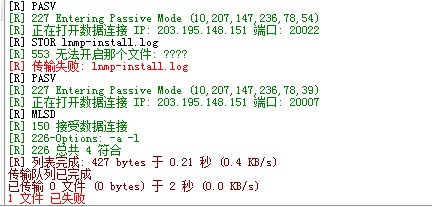

如圖所示。。   看了下文件權(quán)限。。  都是WWW   不知道是哪里出的問題。。。。

   是所有目錄都不可以。。   FTP都不行,   WINSCP連接SFTP就可以操作。。。
