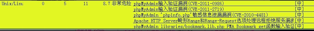

作者: bayee    時(shí)間: 2013-8-30 17:12     標(biāo)題: 求助:檢測(cè)出如下漏洞,請(qǐng)問怎么解決修復(fù)哦。
我的wdcp版本是最新的: wdcp_v2.5.8(20130804)
求助怎么修復(fù)哦。謝謝!

作者: admin    時(shí)間: 2013-8-30 18:17
可以把phpinfo.php文件刪除
或是把phpmyadmin升級(jí)到最新的版本
