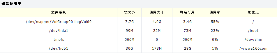

這是我的wdcp看到的磁盤使用情況
工程師把這款硬盤加載到了/wwwa166com
我wdcp后臺(tái)還是默認(rèn)的/www/web
上傳一個(gè)文件,發(fā)現(xiàn)他沒(méi)有傳到那個(gè)30g的硬盤中,好像傳到了這里:/dev/mapper/VolGroup00-LogVol00
這個(gè)空間使用情況一直在增加

請(qǐng)教老大:如果我一直上傳文件,是不是這個(gè):/dev/mapper/VolGroup00-LogVol00一直會(huì)爆滿也不會(huì)用到那個(gè)30g的空間
如果是,請(qǐng)老大指教一下如何能利用上那個(gè)30g的空間來(lái)儲(chǔ)蓄網(wǎng)站程序?

作者: admin    時(shí)間: 2013-9-4 09:55
可以任意掛載,想掛在哪個(gè)目錄都可以
