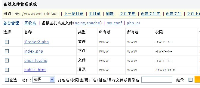

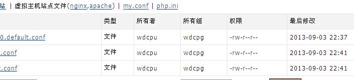

網站文件和目錄存在,APACHE里也有網站,
最后把APACHE的所有者和所有組設置為WWW,同樣無效,還是訪問默認網站

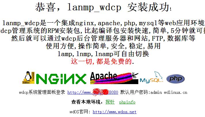

創(chuàng)建默認網站也沒用,還是一樣的打開網站顯示的是/www/web/default/下的首頁,public_html這個文件夾沒起作用
