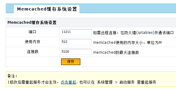

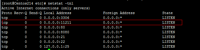

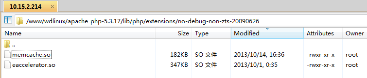

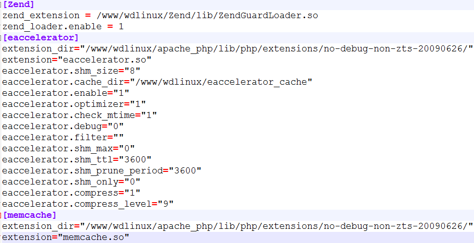

2013-10-14 17:03
本帖最后由 liumingzhij26 于 2013-10-14 17:05 編輯
我暈喲,什么都沒(méi)錯(cuò),就是不顯示,求原因啊,php5.3.17

eAccelerator 有的 ,php中
Memcached沒(méi)有安裝
