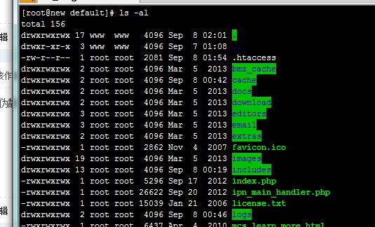

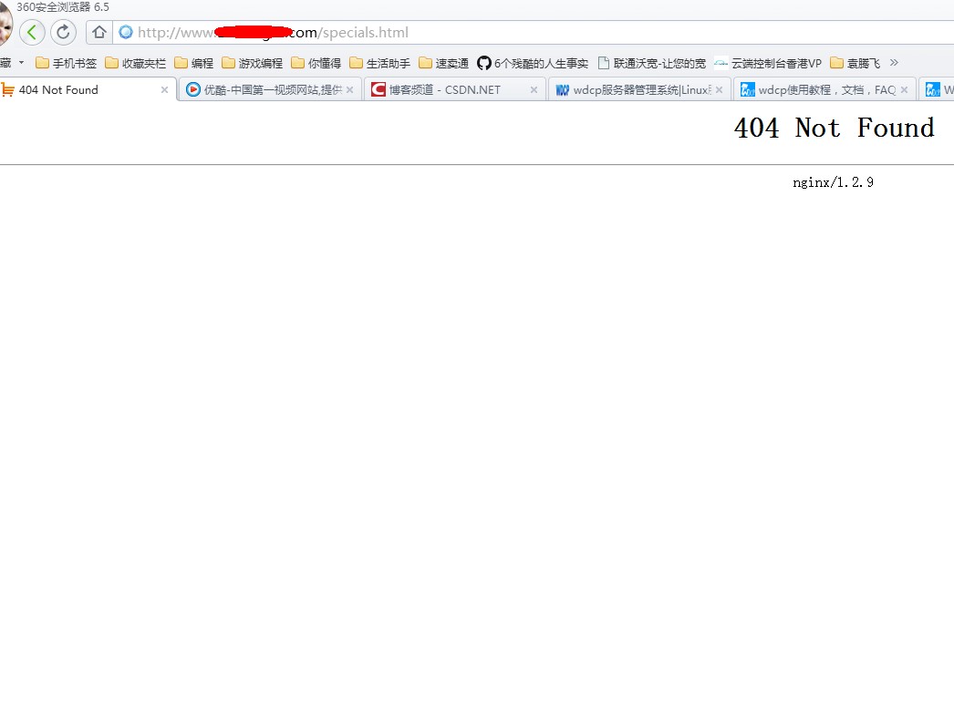

本帖最后由 zs851 于 2013-9-8 02:11 編輯
明顯是有這個文件的啊,內(nèi)容肯定也對,就是偽靜態(tài)不行這個錯誤

作者: frisa    時間: 2013-9-8 12:48
本帖最后由 frisa 于 2013-9-8 12:50 編輯
編輯/www/wdlinux/nginx-版本號/conf/vhost下的00000.default.conf
新建一個網(wǎng)站的話可以直接在后臺操作偽靜態(tài)
