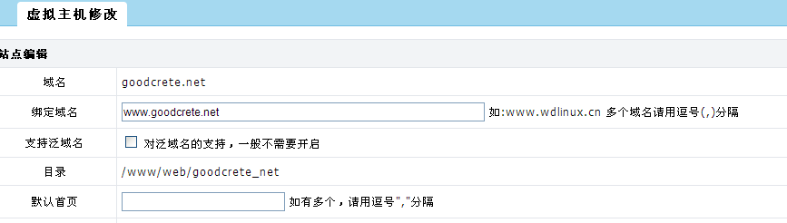

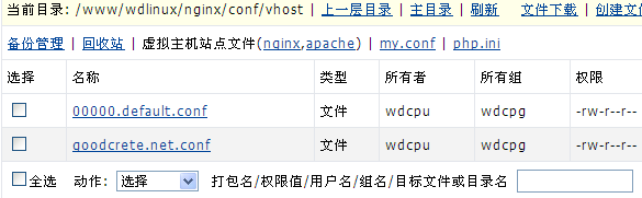

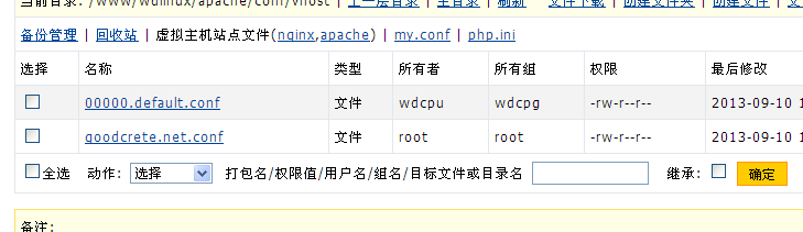

根據(jù)網(wǎng)上的解決方法,不管用。一直刷新網(wǎng)頁有時會顯示。有時無法顯示。服務(wù)器是阿里云的。

   老大 我遇到的問題也是 綁定了域名訪問不了,瀏覽器提示 操作超時。建的默認(rèn)站點,IP可訪問 論壇我看得差不多了 還是沒解決,

    多點ping  全通的 。ip訪問沒問題,域名訪問,瀏覽器提示 操作超時 或者 響應(yīng)時間過長
作者: sihongren.com    時間: 2013-10-23 23:39
80 端口沒有打開,或者你使用了NGINX  但服務(wù)無法啟動,,,在WDCP后臺  系統(tǒng)設(shè)置,系統(tǒng)設(shè)置中,選擇apache 之后,應(yīng)該可以正常訪問。
有些linux 下,nginx 是宕機(jī)的,無法正常啟動。
