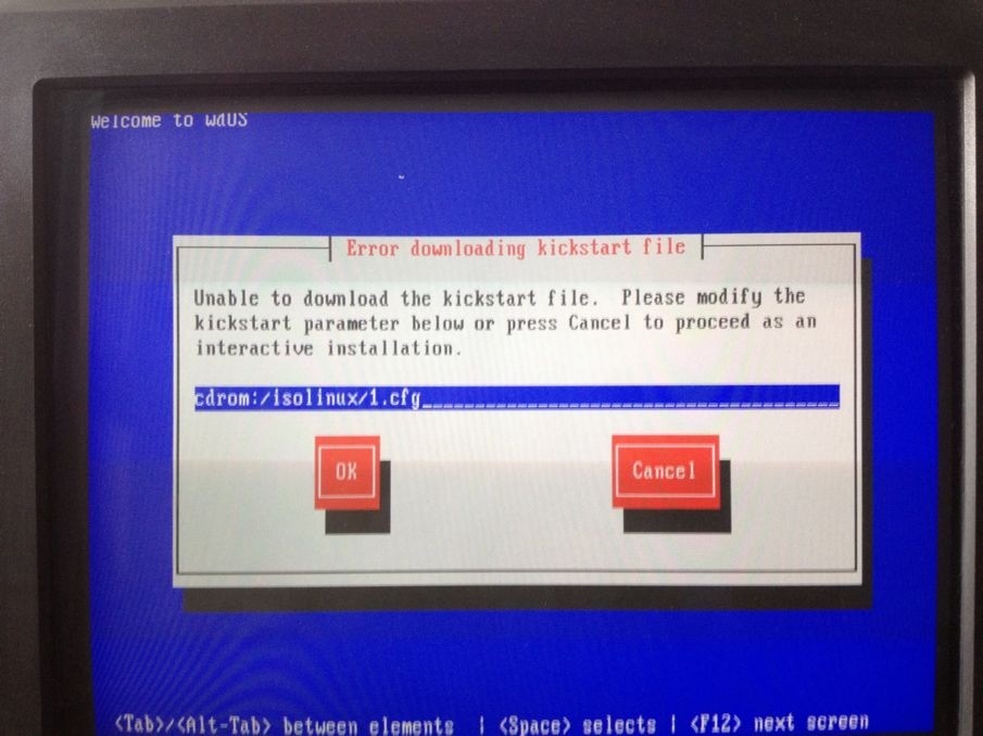

32位的試了,出這個(gè)錯(cuò),想試試64位的,還是這個(gè)錯(cuò)誤提示。
不知道為什么。
手動(dòng)安裝和自動(dòng)安裝,全試過了。

什么配置的機(jī)器,用什么安裝

   至強(qiáng)8核,8G內(nèi)存,SAS硬盤
我在網(wǎng)上找了找,好像是這個(gè)精簡(jiǎn)版的系統(tǒng),沒有陣列卡的驅(qū)動(dòng)。

應(yīng)該是驅(qū)動(dòng)的原因

優(yōu)盤安裝我就遇到這個(gè)問題,刻盤就解決了
