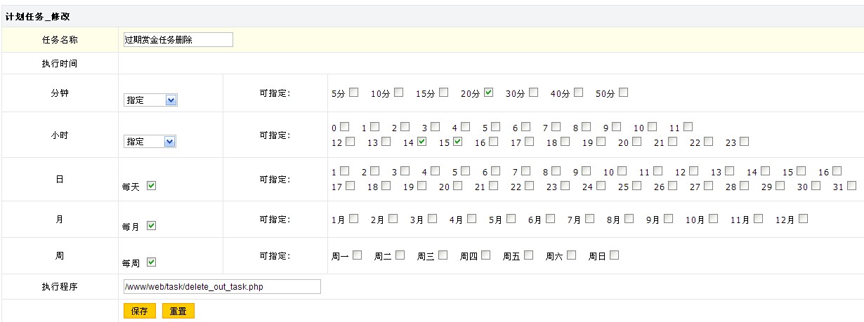

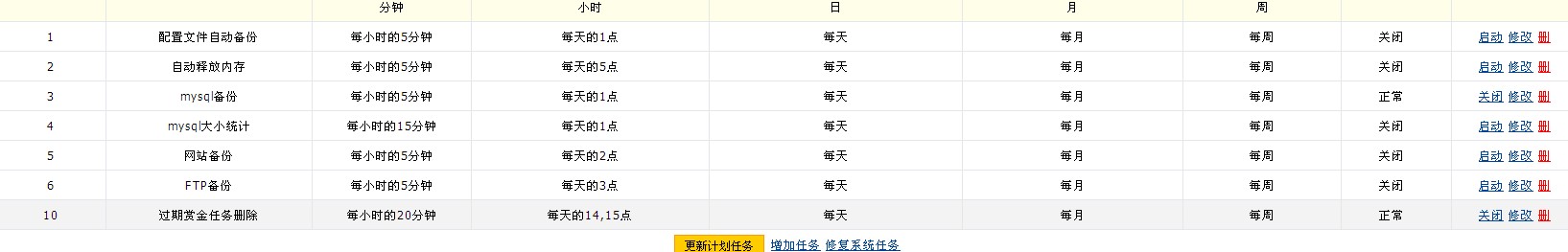

為什么我設置計劃任務后沒有運行呢? 在執(zhí)行日志中沒看到內容。但我開啟默認的 “mysql備份”這個計劃有執(zhí)行,在日志中有顯示。
我自已寫的一個計劃任務沒執(zhí)行,添加計劃后,有點更新計劃任務按鈕,這個是昨天上午就有添加進去的,昨天14~15點并沒有執(zhí)行,這是截圖。

作者: admin    時間: 2013-9-13 16:22
確定要執(zhí)行的程序,能正常運行
作者: huidust520    時間: 2013-9-16 17:22
回復 2# admin
你好,我是新手,不知道是不是能運行,我的程序是用php寫的,就一個簡單的 echo 'ok';,如果是通過http方式運行是沒問題的。
1、我把他放在這個系統(tǒng)默認的任務目錄(/www/wdlinux/wdcp/task/)中了,也不運行。
我想在計劃任務中調用php文件要怎么寫呢?
2、還有個問題,我在文件管理中打開/www/wdlinux/wdcp目錄時,就會自動跳到/www/web這個目錄,我想進/www/wdlinux/wdcp/task/進不了?
  希望能指點下,謝謝。
作者: admin    時間: 2013-9-17 10:13
2 /www/wdlinux/wdphp/bin/php 你php文件的路徑,看是否正常執(zhí)行
3 是這樣的
