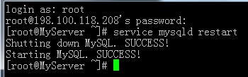

作者: luly5151    時(shí)間: 2013-9-30 11:28
我的服務(wù)器今天也是提示“無法連接mysql,請(qǐng)檢查mysql是否已啟動(dòng)及用戶密碼是否設(shè)置正確!:”
重啟了 mysql
但還是登錄不了
:Q :Q :Q :Q :Q :Q :Q :Q

作者: admin    時(shí)間: 2013-10-1 12:48
用小工具修改下密碼
