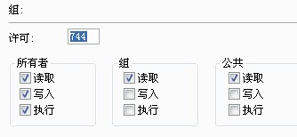

執(zhí)行以上php代碼可以正常寫入
難道默認(rèn)用戶www權(quán)限,要怎么設(shè)置才可以

搞定了,確實(shí)默認(rèn)是www權(quán)限,這樣限制就沒意義了。不安全,還是改成nobody
作者: admin    時(shí)間: 2013-10-4 23:35
改成nobody是可以,不過對(duì)有一些要寫的,可能會(huì)有問題了
