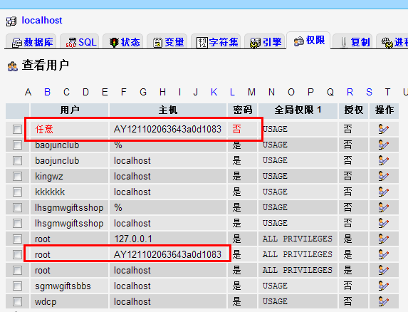

刪除的時(shí)候提示不存在這個(gè)用戶。無論我怎么修改都沒有用。求助。。希望可以幫幫我已經(jīng)升級(jí)到最新版
圖片附件: QQ截圖20131009180407.png (2013-10-9 18:09, 33.81 KB) / 下載次數(shù) 8063

這兩個(gè)是系統(tǒng)默認(rèn)的用戶,而且,也是可以刪除的

   主機(jī)那里不是我的。而且這2個(gè)賬號(hào)不是我弄出來的

看到阿里云主機(jī)。
