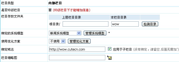

[求助]關(guān)于二級域名綁定的問題:二級域名帶有目錄小尾巴
域名解析已經(jīng)做好了,

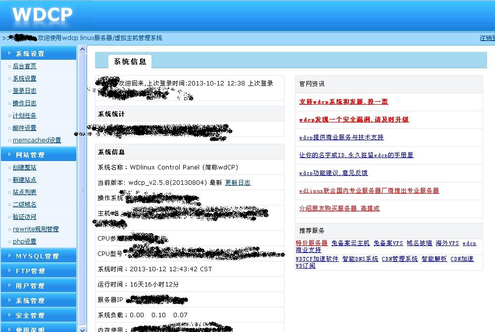

阿里云服務(wù)器,空間是Linux,裝的WDCP面板,已經(jīng)綁定好了目錄,然后在ECMS后臺綁定了域名,但是最終生成的頁面還是帶有尾巴,請問該如何解決。康蹏搲险f可能跟服務(wù)器和環(huán)境有關(guān)。
錯誤如下所示:
http://wow.cutecn.com/
作者: admin    時間: 2013-10-12 13:03
這跟環(huán)境沒關(guān)的,除非你設(shè)置了301
作者: wsupport    時間: 2013-10-12 13:08
謝謝老大答復(fù),后臺我沒開啟301的。蛋疼啊
作者: wsupport    時間: 2013-10-12 13:10

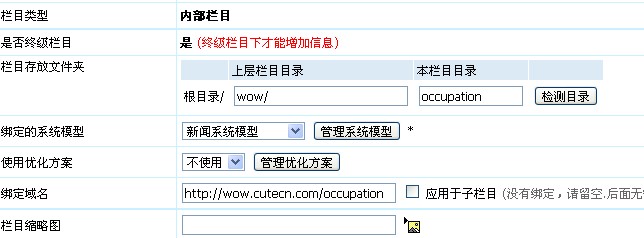

錯誤:
如wow.cutecn.com已經(jīng)綁定到/wow目錄下了,帝國后臺也設(shè)置好了,正確的訪問地址應(yīng)該是:http://wow.cutecn.com/video/201309/wow-2766.html
但是現(xiàn)在顯示的地址是:
http://wow.cutecn.com/wow/video/201309/wow-2766.html
這個wow/是多余的。

圖片附件: [WDCP后臺] 0.jpg (2013-10-12 13:09, 128.09 KB) / 下載次數(shù) 7760

圖片附件: [ecms后臺設(shè)置2] 2.jpg (2013-10-12 13:09, 42.63 KB) / 下載次數(shù) 7629
