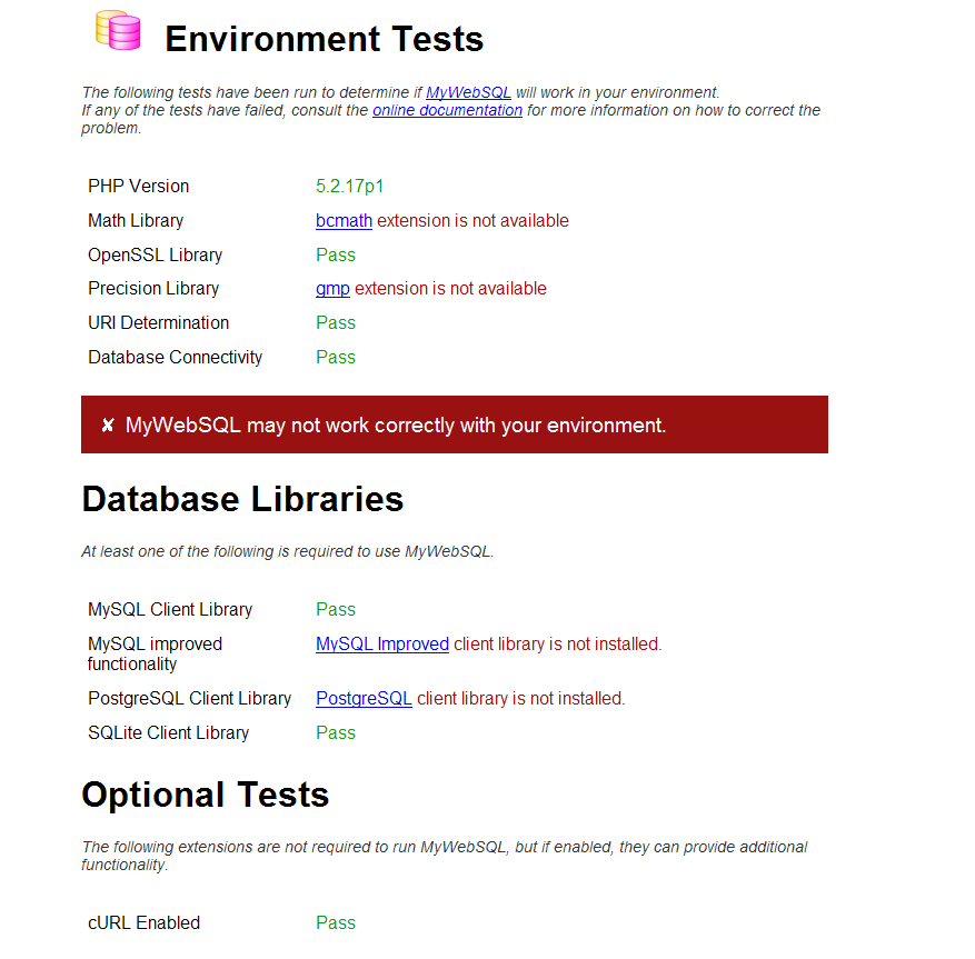

作者: 青年小七    時(shí)間: 2013-10-28 10:14     標(biāo)題: 如何讓wdcp支持mywebsql!!
圖片附件: QQ截圖20131028100934.png (2013-10-28 10:14, 49.38 KB) / 下載次數(shù) 9848
http://m.gps-cemuyi.cn/bbs/attachment.php?aid=3845&k=8d6a177fea3f9585f5f1230a4428b6d5&t=1747488626&sid=80AjO0
作者: admin    時(shí)間: 2013-10-28 18:17
mywebsql是什么
作者: 青年小七    時(shí)間: 2013-10-29 18:30
   類似于phpmyadmin的一款數(shù)據(jù)庫管理系統(tǒng)他需要一些php的支持 wdcp默認(rèn)安裝的時(shí)候 沒有安裝
作者: frisa    時(shí)間: 2013-10-29 19:13
bcmath和gmp需要通過重新編譯PHP才能支持,mysqli通過這個(gè)安裝
http://m.gps-cemuyi.cn/bbs/thread-1356-1-1.html
PS:admin下次把這2個(gè)extension加進(jìn)默認(rèn)編譯里吧,php的擴(kuò)展還是不怎么占資源的
