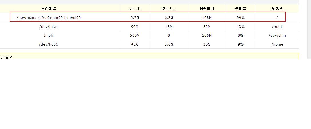

問大家一下,為什么我的磁盤使用率這么高,我把 access_log 文件刪除了,沒有變化?
圖片附件: 未命名.JPG (2013-11-1 09:40, 32.36 KB) / 下載次數(shù) 9826

有時(shí)刪了不是立即能看到的
可以遲點(diǎn)再看或是重起一下

謝謝,我知道了。我把用到那個(gè)文件的進(jìn)程給關(guān)了,就好了!
