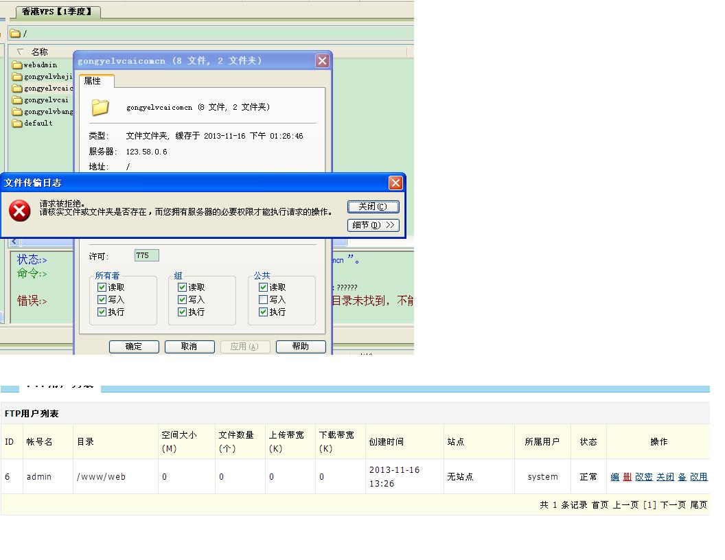

wdcp創(chuàng)建ftp后,網(wǎng)站文件無法上傳,是什么原因?
有人說是權(quán)限。但是不是已經(jīng)設(shè)置  了chomd -R 777 web/ 了嗎?
圖片附件: 1.JPG (2013-11-16 13:42, 92.67 KB) / 下載次數(shù) 8842

   解決了,原來 命令寫錯(cuò)了chown www:www -R web/
