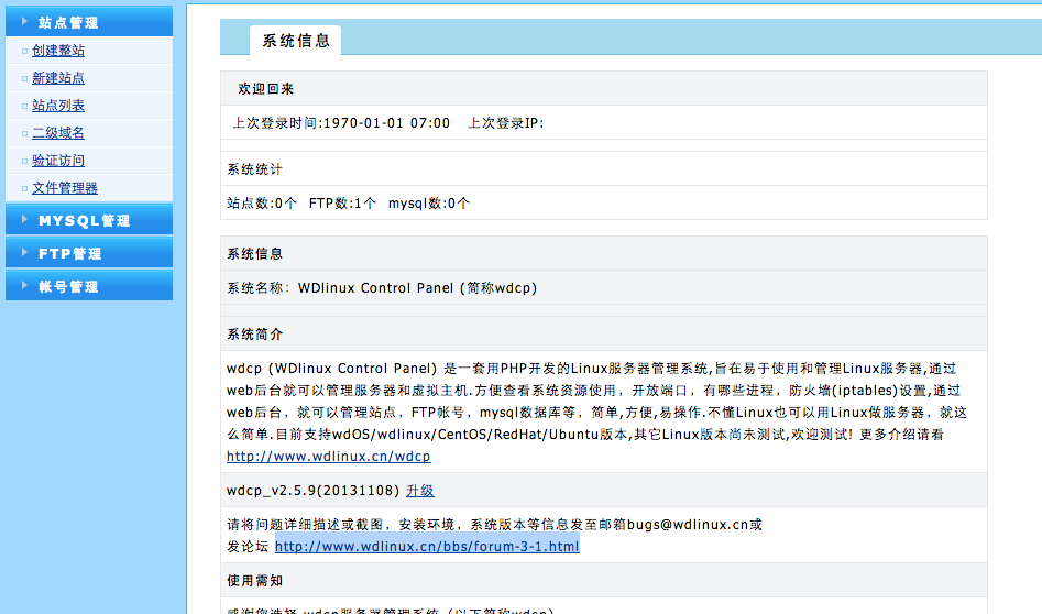

今晚早點的時候我登入了wdcp在工作,然后出去吃了個飯,回來wdcp說我登錄超時,然后我再登陸發(fā)現(xiàn)怎么試都是密碼錯誤,然后我就按照論壇指南把密碼重置為wdlinux.cn 還是不行,然后我把用戶名改了一下,能登錄了,不過登陸進去是下面的界面...不是管理員帳號,而且里面網(wǎng)站什么都沒有了求救
另:我的系統(tǒng)和vps系統(tǒng)都正常......

這個有可能是你操作ID的原因,在后臺里看不到網(wǎng)站那些,也是因為如此
你可以在服務器上看下相應的網(wǎng)站數(shù)據(jù)是否存在,以及在phpmyadmin數(shù)據(jù)庫里看下相關的數(shù)據(jù)是否有
