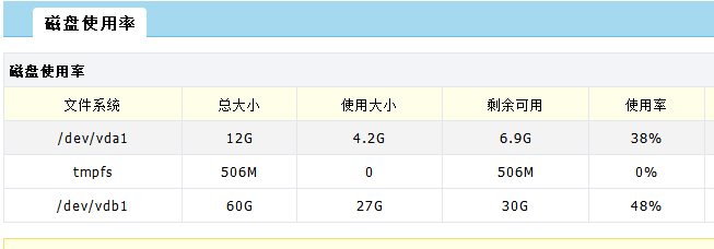

作者: lirixi    時間: 2013-11-19 11:39     標(biāo)題: 磁盤使用率,vda1,只是系統(tǒng)和數(shù)據(jù)庫吧,一個系統(tǒng)暫用了10G,怎么清理垃圾
磁盤使用率,vda1,只是系統(tǒng)和數(shù)據(jù)庫吧,一個系統(tǒng)暫用了10G,怎么清理垃圾 QQ截圖20131119113122.png
圖片附件: QQ截圖20131119113122.png (2013-11-19 11:38, 7.45 KB) / 下載次數(shù) 24975
http://m.gps-cemuyi.cn/bbs/attachment.php?aid=3900&k=ea1bcacd750d400777836d2fb723e583&t=1746530811&sid=2Q2bGZ

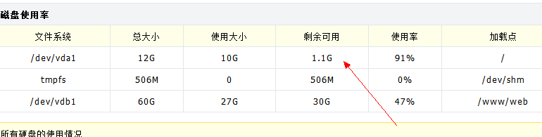

作者: admin    時間: 2013-11-20 09:19
應(yīng)該是WEB的日志,占了大部分
作者: lirixi    時間: 2013-11-20 09:20
隔了一天,又少了。
圖片附件: QQ截圖20131120091337.png (2013-11-20 09:19, 6.47 KB) / 下載次數(shù) 25116
http://m.gps-cemuyi.cn/bbs/attachment.php?aid=3905&k=67ff60b7dbc874860d0c7438c097a074&t=1746530811&sid=2Q2bGZ

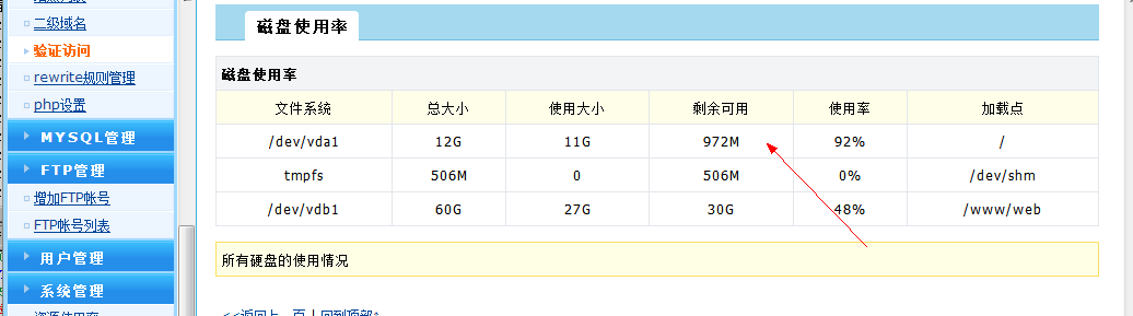

現(xiàn)在又少了
圖片附件: QQ截圖20131120161401.png (2013-11-20 16:19, 17.02 KB) / 下載次數(shù) 25075
http://m.gps-cemuyi.cn/bbs/attachment.php?aid=3908&k=66171e56eaf55830072bed2178f12697&t=1746530811&sid=2Q2bGZ

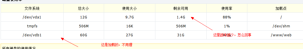

作者: lirixi    時間: 2013-11-21 12:42
救命呀,快完蛋了
圖片附件: QQ截圖20131121123557.png (2013-11-21 12:41, 9.76 KB) / 下載次數(shù) 25096
http://m.gps-cemuyi.cn/bbs/attachment.php?aid=3909&k=f23660fbbf8d2dd21bdbc09cb078ca94&t=1746530811&sid=2Q2bGZ

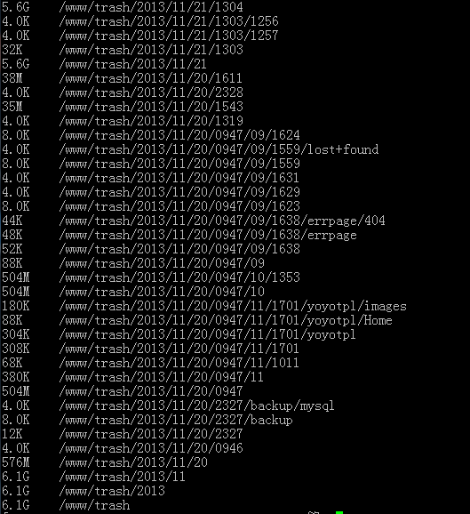

作者: mingwd    時間: 2013-11-21 15:51
使用du 命令查找下大的目錄
作者: lirixi    時間: 2013-11-21 18:03
本帖最后由 lirixi 于 2013-11-21 18:14 編輯
找到哪個壞蛋了,是垃圾桶文件夾,,我刪除了又出一個新的,怎么都刪不掉,變了死循環(huán)。。越刪越大。變態(tài)了。
圖片附件: QQ截圖20131121175202.png (2013-11-21 18:01, 21.21 KB) / 下載次數(shù) 25256
http://m.gps-cemuyi.cn/bbs/attachment.php?aid=3911&k=9d3b0f3f96773071301e3a29a0b6fa5f&t=1746530811&sid=2Q2bGZ
作者: lirixi    時間: 2013-11-21 18:10
本帖最后由 lirixi 于 2013-11-21 18:15 編輯
搞掂,用命令刪除了,,謝謝10樓的提示
圖片附件: QQ截圖20131121180305.png (2013-11-21 18:09, 6.27 KB) / 下載次數(shù) 24990
http://m.gps-cemuyi.cn/bbs/attachment.php?aid=3912&k=bc8695a1b2da2007e4bbf26aca96f596&t=1746530811&sid=2Q2bGZ
