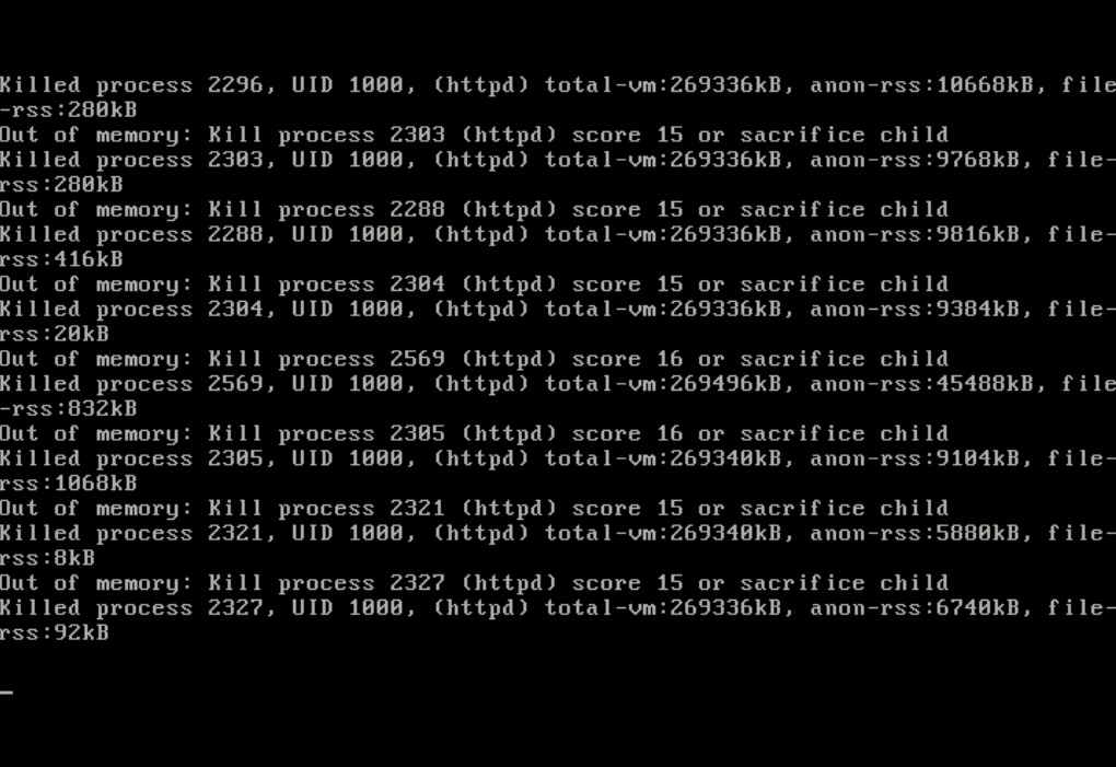

之前服務(wù)器上只放了一個(gè)日PV6000的discuz站,就這樣。
現(xiàn)在只放了兩個(gè)訪問量不高的wordpress,還是這樣
實(shí)在沒轍了,特來求助
圖片附件: QQ圖片20131126230007.jpg (2013-11-26 23:06, 154.09 KB) / 下載次數(shù) 10237
http://m.gps-cemuyi.cn/bbs/attachment.php?aid=3924&k=55a916286daf219f9f61b135daa73354&t=1747258637&sid=4WWjMx

經(jīng)常是運(yùn)行10多個(gè)小時(shí),就會(huì)出現(xiàn)這種狀況
作者: admin    時(shí)間: 2013-11-27 22:38
內(nèi)存溢出了
跟系統(tǒng),軟件版本,有關(guān)聯(lián),可以考慮重裝

   已經(jīng)重裝過了,還是這樣,用的wdcp RPM包裝的。系統(tǒng)是64位的centos6.4可能是網(wǎng)站程序引起的嗎?
