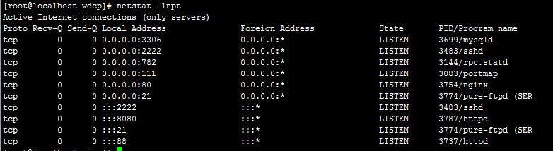

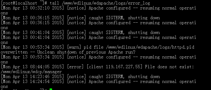

今天又掛了,特意按老大要求截圖,現(xiàn)在service wdapache restart重啟了。
putty登錄系統(tǒng)后臺
圖片1: netstat -lnpt
圖片2:tail /www/wdlinux/wdapache/logs/error_log
只能操作到這個地步,linux不懂,o(∩_∩)o 哈哈

作者: admin    時間: 2013-12-31 21:24
端口被占用了
重起服務器后,應該正常了吧

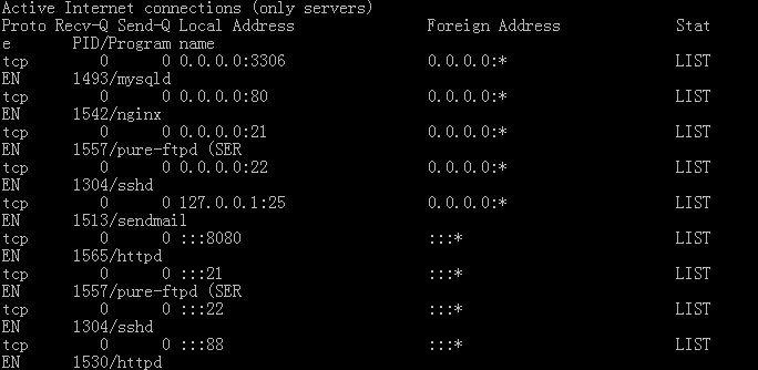

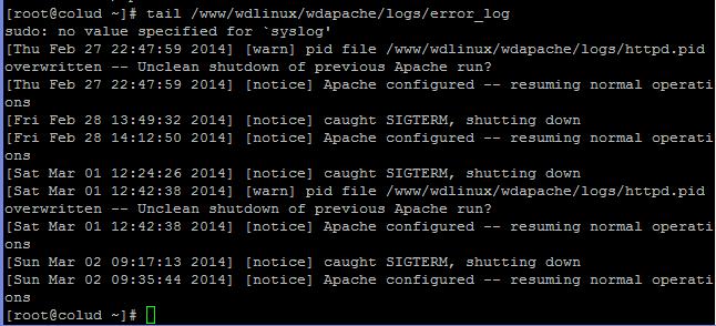

作者: bdyd    時間: 2014-3-2 15:54

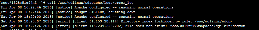

1、端口存在2運行tail /www/wdlinux/wdapache/logs/error_log后顯示如下,請幫忙看下,這個不太懂,謝謝
圖片附件: 360截圖20140302154309937.jpg (2014-3-2 15:52, 40.93 KB) / 下載次數(shù) 28732
http://m.gps-cemuyi.cn/bbs/attachment.php?aid=4242&k=b2d7c28c45c756581d37c2b8bf9feef1&t=1746539750&sid=VyVe57
作者: admin    時間: 2014-3-2 19:59
重起試試?

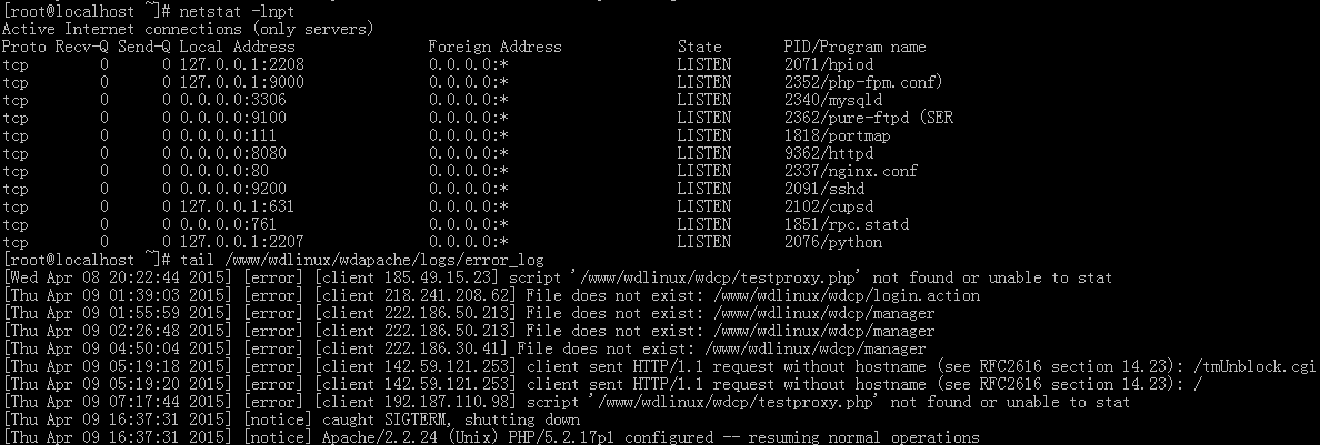

我也遇到了,檢查端口,發(fā)現(xiàn)我修改后的端口,不在。
很奇怪。
重啟后也沒有。
圖片附件: QQ圖片20140303173542.jpg (2014-3-3 17:44, 19.25 KB) / 下載次數(shù) 28429
http://m.gps-cemuyi.cn/bbs/attachment.php?aid=4247&k=41cb4acc0d1923f907e03124f479d553&t=1746539750&sid=VyVe57

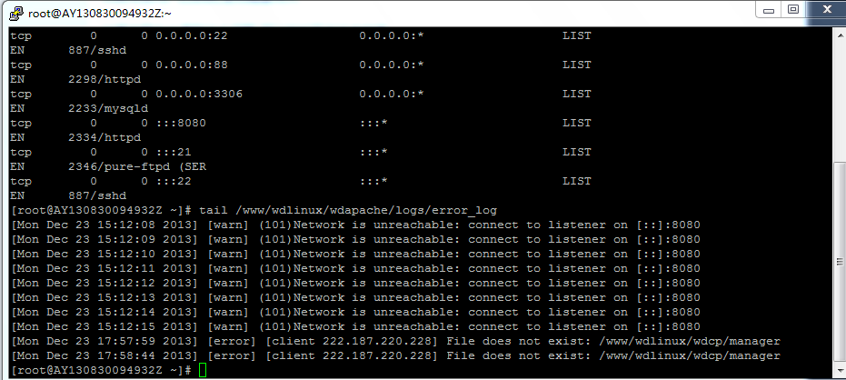

作者: bit    時間: 2014-3-24 11:38
[Mon Mar 24 11:25:53 2014] [warn] (101)Network is unreachable: connect to listener on [::]:8080
作者: amazon_abc    時間: 2014-4-10 10:06
bit 發(fā)表于 2014-3-24 11:38
    分析wdapach的 error_log 后,我認為該問題以及 wdcp 后臺打不開的問題,可以通過 這個網(wǎng)頁的方法解決: http://www.tech-life.co/?p=2263

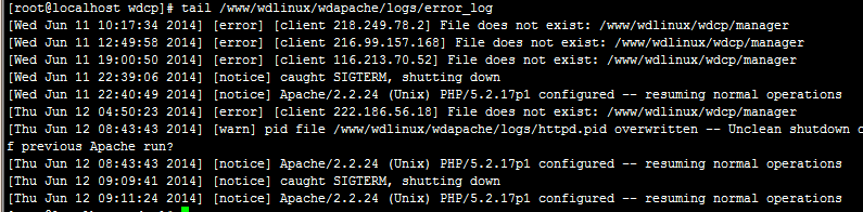

作者: lianghp13    時間: 2014-6-12 09:28
本帖最后由 lianghp13 于 2014-6-12 09:29 編輯
之行打不開,重啟就好了,這兩天怎么重啟,也是不行,
圖片附件: QQ截圖20140612091432.png (2014-6-12 09:28, 14.1 KB) / 下載次數(shù) 9328
http://m.gps-cemuyi.cn/bbs/attachment.php?aid=4591&k=78bf7626111411e8b27c1126a73a3625&t=1746539750&sid=VyVe57
圖片附件: QQ截圖20140612091502.png (2014-6-12 09:28, 20.92 KB) / 下載次數(shù) 9327
http://m.gps-cemuyi.cn/bbs/attachment.php?aid=4592&k=1487cfda3a9b2f75e3491602039adc07&t=1746539750&sid=VyVe57

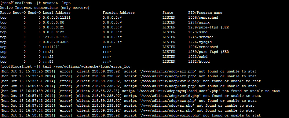

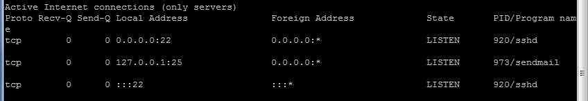

作者: 63230656    時間: 2014-10-13 22:55

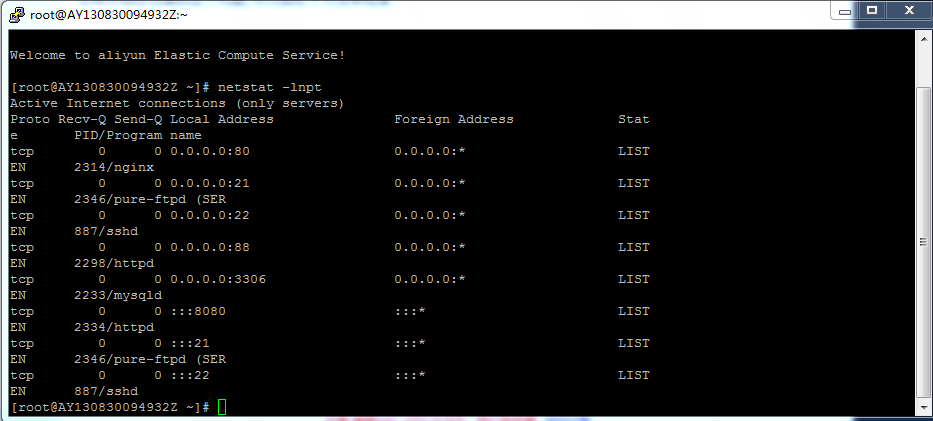

輸入帖子里檢查的命令發(fā)現(xiàn)沒有8080端口,網(wǎng)站后臺端口一直沒有修改過,求解決方法!
前臺目前正常。請管理員幫忙查看一下!
圖片附件: [網(wǎng)站后臺打不開] WDCP.jpg (2014-10-13 22:53, 682.07 KB) / 下載次數(shù) 10193
http://m.gps-cemuyi.cn/bbs/attachment.php?aid=4855&k=d3a0c2a695c4339ca8683cbe9ca3d809&t=1746539750&sid=VyVe57
作者: 李逢昶    時間: 2014-10-19 21:59
回復 3# 六個木頭算式
    我和3樓的哥們的截圖一模一樣,端口被占用了,service wdapache restart后就正常了,不知道具體是什么問題。

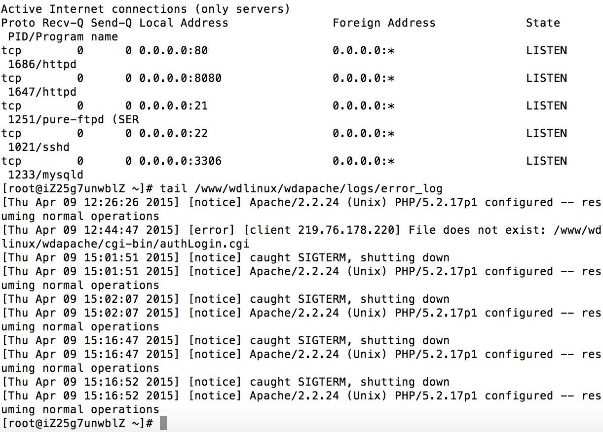

老大,我今天訪問 :8080 頁面空白,嘗試了好多方法都沒能解決。!
圖片附件: 4C95B510-7DED-4E48-B27E-DB29BB2ECF0E.png (2015-4-9 16:31, 329.15 KB) / 下載次數(shù) 9809
http://m.gps-cemuyi.cn/bbs/attachment.php?aid=5213&k=fb6c10c22b927964da7fbbc5d2009623&t=1746539750&sid=VyVe57

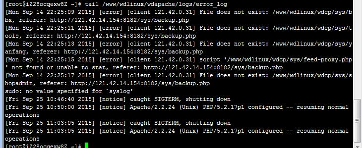

作者: douyaolai    時間: 2015-9-25 11:36
本帖最后由 douyaolai 于 2015-9-25 15:19 編輯
回復 1# admin
之前好好的,今天登陸后臺就不行的,而且我里的WORDPRESS網(wǎng)站只能瀏覽, 但是不能登陸
WDCP后臺也打不開,打開后是空白
重啟服務器不行  ,老大救命!
問題已經(jīng)解決,是磁盤空間100%導致的
圖片附件: QQ截圖20150925110559.jpg (2015-9-25 11:35, 69.53 KB) / 下載次數(shù) 9139
http://m.gps-cemuyi.cn/bbs/attachment.php?aid=5566&k=84c97ccd6b2e92374a0fec96e11deac6&t=1746539750&sid=VyVe57
圖片附件: 20150925110713.jpg (2015-9-25 11:36, 25.41 KB) / 下載次數(shù) 9067
http://m.gps-cemuyi.cn/bbs/attachment.php?aid=5567&k=86a8312134f9ded63dc926e3842df1b3&t=1746539750&sid=VyVe57

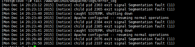

作者: 2832325625    時間: 2015-12-14 20:32
1.png 只有重啟下才能打開,打開完不到一分鐘刷新又打不開,怎么回事
圖片附件: 1.png (2015-12-14 20:31, 11.36 KB) / 下載次數(shù) 21204

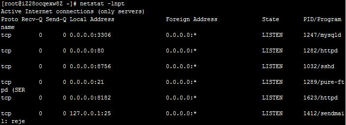

    要瘋了,wdcp后臺打不開   其下網(wǎng)站正常打開  ,幫看下  謝謝
圖片附件: 1.jpg (2016-5-30 22:15, 22.07 KB) / 下載次數(shù) 21158
http://m.gps-cemuyi.cn/bbs/attachment.php?aid=6212&k=ede94273a8c0e11241b22da98c981508&t=1746539750&sid=VyVe57

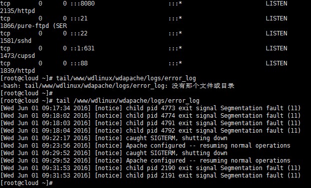

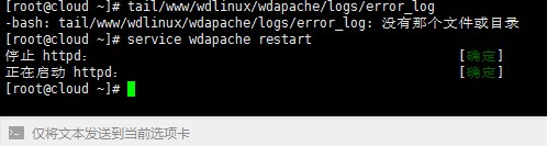

作者: iutuan    時間: 2016-6-1 09:47
wdcp后臺打不開,重啟試過了沒有效果,查看磁盤空間充足
圖片附件: 1.JPG (2016-6-1 09:46, 102.26 KB) / 下載次數(shù) 21611
http://m.gps-cemuyi.cn/bbs/attachment.php?aid=6219&k=019d2f73ff00e9039b65a13310d04f23&t=1746539750&sid=VyVe57

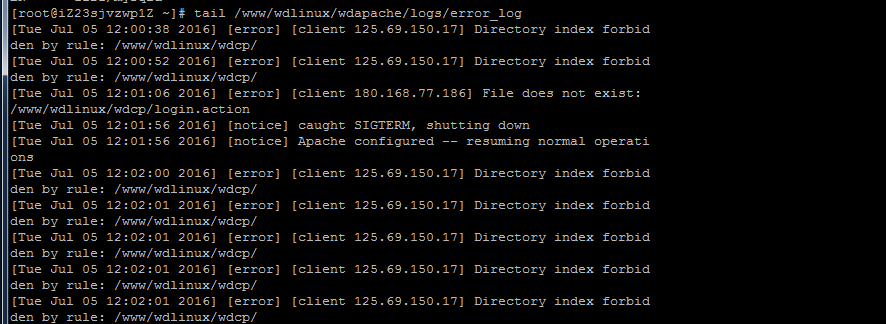

我這個什么情況啊。前臺沒有問題,我網(wǎng)站沒有動過,后臺就是升級了下版本,然后重新了服務器。就這樣了、。
圖片附件: QQ截圖20160705120505.png (2016-7-5 12:08, 36.1 KB) / 下載次數(shù) 21250
http://m.gps-cemuyi.cn/bbs/attachment.php?aid=6400&k=b26ba05af1bb7449c07ce670aafc1574&t=1746539750&sid=VyVe57

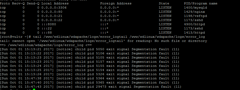

作者: 18763781432    時間: 2017-10-1 16:13
QQ截圖20171001154909.png 我的是這種錯誤 后臺打不開 網(wǎng)站可以打開 但是網(wǎng)站的后臺也登陸不進去
圖片附件: QQ截圖20171001154909.png (2017-10-1 16:12, 41.07 KB) / 下載次數(shù) 21305
http://m.gps-cemuyi.cn/bbs/attachment.php?aid=8036&k=a0e8d0decd11526d07362e5b2b254d55&t=1746539750&sid=VyVe57
