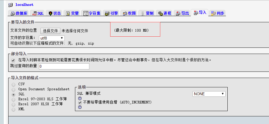

作者: wdcpma    時間: 2015-12-28 11:45
好貼子啊  我在WDCP 面板后臺改的 果然不行 還是這個正確改好后 PHPMYADMIN 就有 100M 顯示了
作者: wdcpma    時間: 2015-12-28 11:50
關(guān)鍵點是這個修改路徑和 WDCP 面板不在同一個地
WDCP 路徑/www/wdlinux/etc/php.ini
樓主說的是   /www/wdlinux/wdphp/lib/php.ini
二個不同地址 所以交果出來了 謝謝分享
