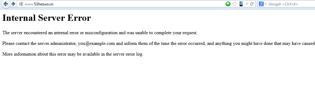

wdcp 一用偽靜態(tài)就500錯(cuò)誤
在后臺(tái)添加的 apache.conf文件 然后選擇的話 就是400錯(cuò)誤
這是我的偽靜態(tài)規(guī)則
<IfModule mod_rewrite.c>
        RewriteEngine On
RewriteCond %{REQUEST_FILENAME} !-d
RewriteCond %{REQUEST_FILENAME} !-f
RewriteRule ^(.*)$ index.php/$1 [QSA,PT,L]
</IfModule>
圖片附件: QQ截圖20131218123511.jpg (2013-12-18 12:41, 44.07 KB) / 下載次數(shù) 3516
http://m.gps-cemuyi.cn/bbs/attachment.php?aid=3987&k=1df340c89b042c4767f1e592ac706f1c&t=1747203589&sid=d2Zrda
作者: admin    時(shí)間: 2013-12-18 18:01
用.htaccess試試
