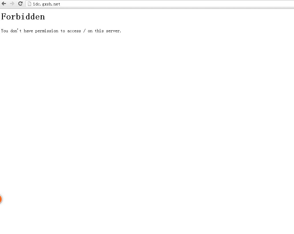

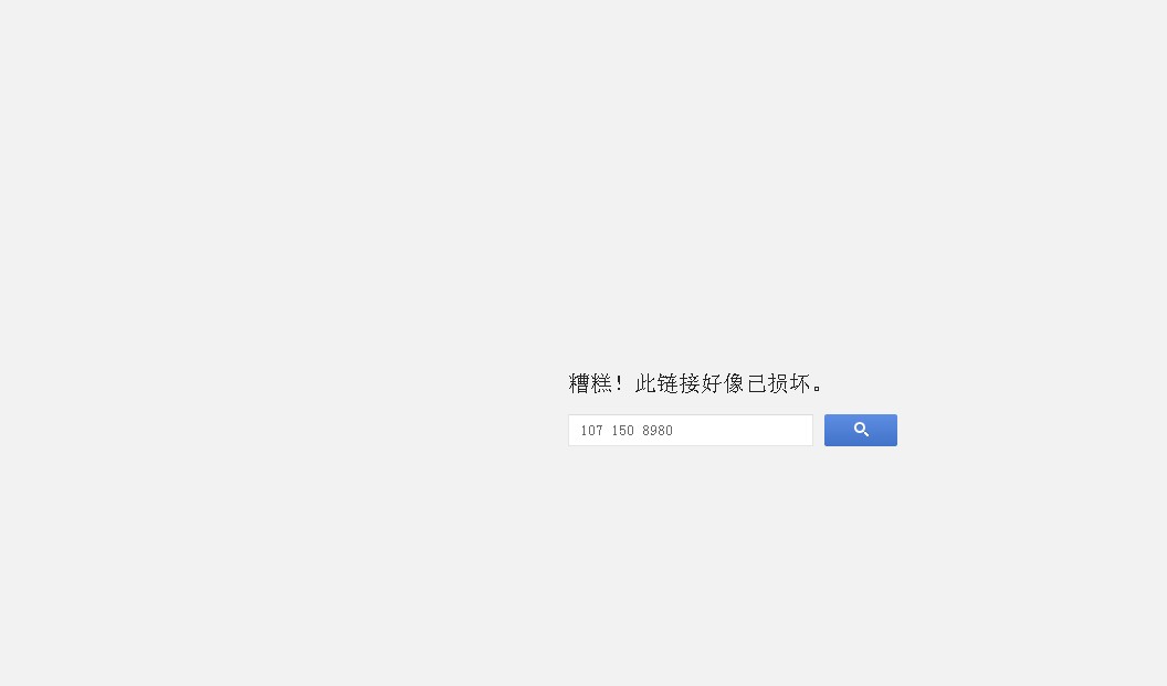

wdcp后臺(tái)不管是設(shè)置訪問IP還是設(shè)置訪問域名后都不能再顯示登錄頁就算是用IP也不能登陸了,域名更不用說了
圖片附件: QQ圖片20131228170221.jpg (2013-12-28 17:07, 69.81 KB) / 下載次數(shù) 6612

圖片附件: QQ圖片20131228170300.jpg (2013-12-28 17:07, 16.98 KB) / 下載次數(shù) 6531

作者: pqidc    時(shí)間: 2013-12-28 20:57
后臺(tái)訪問IP,是指限制可以訪問后臺(tái)的來路IP,可以設(shè)置某個(gè)IP或IP段
比如,我的IP是固定的,如192.168.1.100,那就可以在這里設(shè)置為192.168.1.100,這樣其它的所有IP都是打不開的
同時(shí)也可以是IP段
但如果是用ADSL上網(wǎng)的用戶,最好不要設(shè)置這個(gè),因?yàn)镮P是經(jīng)常變的
可以用后臺(tái)訪問域名來設(shè)置,同樣可以達(dá)到效果
后臺(tái)訪問域名,是指可以打開后臺(tái)的域名,默認(rèn)是8080端口,是所有的域名及服務(wù)器IP都是可以打開的
比如,我要限制為只有某個(gè)域名可以打開,如admin.wdcp.cn
那就在這里填上admin,wdcp.cn
保存即可
以后,就可以直接用
http://admin.wdcp.cn:8080
來打開,而用IP或其它域名,就打不開了
清除方法
如因某些原因設(shè)置錯(cuò)誤或域名不能使用等,如何清除這設(shè)置?
只要ssh登錄服務(wù)器
執(zhí)行
sh /www/wdlinux/tools/wdcp_login_cbip.sh
即可
