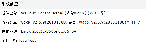

事情是這樣的:
我的VPS 上面有兩個網(wǎng)站  123.com 和 456.com,后臺的默認(rèn)站點default沒有刪除。
現(xiàn)在我發(fā)現(xiàn)有個域名 789.com 也解析到了我這個VPS上面,訪問他的這個域名就直接跳轉(zhuǎn)到我的123.com 上去了,這個問題怎么解決?怎樣讓他的域名訪問的時候是錯誤頁而不是我的網(wǎng)站?
系統(tǒng)版本:
圖片附件: QQ截圖20131230211154.png (2013-12-30 21:19, 6.03 KB) / 下載次數(shù) 7091

作者: admin    時間: 2013-12-31 21:33
創(chuàng)建一個默認(rèn)站點就可以,具體看簽名
作者: yuyanlion    時間: 2014-1-6 22:21
不行,創(chuàng)建默認(rèn)網(wǎng)站,我的域名馬上指向默認(rèn)網(wǎng)站,不指向現(xiàn)有網(wǎng)站,馬上404 403
