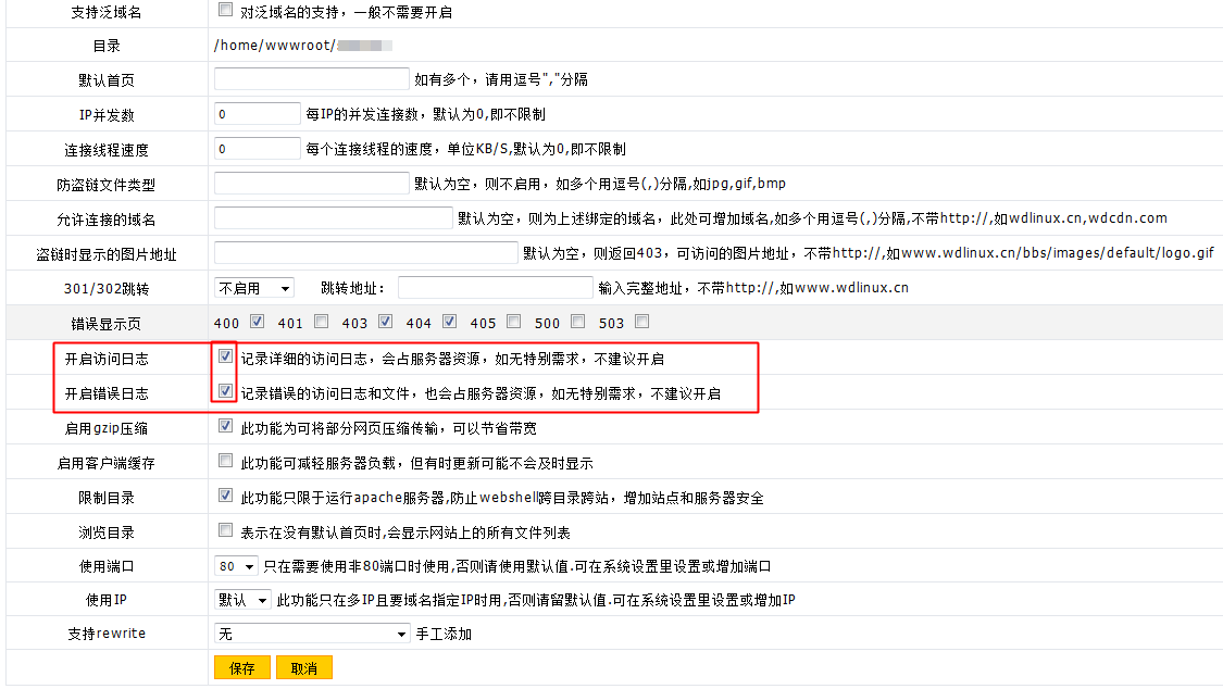

我設(shè)置的不知道哪里有問題,一直生成到/home/web_logs 這個目錄里。
系統(tǒng)設(shè)置如圖:
(41.33 KB)
2014-1-2 22:29
這里是否保持到站點(diǎn)根目錄,已經(jīng)勾選了哦,還是不行。
之前試過將系統(tǒng)設(shè)置里日志目錄路徑,直接設(shè)置為站點(diǎn)根目錄,可是沒效果(沒有重啟服務(wù)器,不會是這個原因吧?)

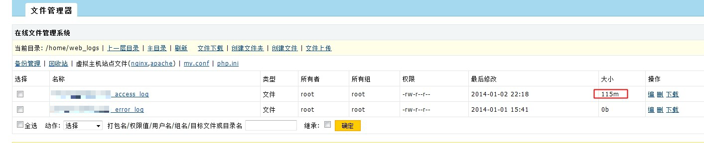

總是生成到這個位置:
(134.21 KB)
2014-1-2 22:31
而且就只有一個非常大的文件,不是每天生成一個,沒有切割和壓縮。

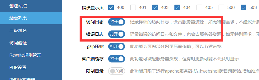

這是站點(diǎn)設(shè)置截圖:
(42.96 KB)
2014-1-2 22:39

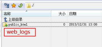

請問哪里設(shè)置錯了,它的日志不生成到網(wǎng)站根目錄呢,就是這個位置:
(7.12 KB)
2014-1-2 22:33
不會是要重啟服務(wù)器吧?
謝謝大家。

當(dāng)前的日志是在這個目錄下的,第二天打包后,才會放到網(wǎng)站的根目錄下

真的呢,今天看到已經(jīng)在網(wǎng)站根目錄生成了logs文件夾了可以用FTP直接看到了。
之前我在想是不是沒有到24小時,我太心急了?好像也過了晚上12點(diǎn)了?可能WDCP是以24小時為準(zhǔn),不是以0~24點(diǎn)的天數(shù)算的吧。。

日志一直沒有分割 站點(diǎn)設(shè)置只有這個開啟日志 web日志處理 的路徑設(shè)置 按天分割在哪呢?3.2之后找不到了 麻煩有知道的朋友回答下 謝謝哈

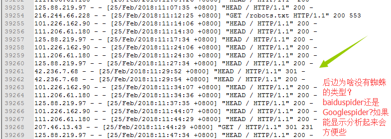

還有一點(diǎn):日志總感覺顯示的不完整
(46.08 KB)
2018-2-25 12:56
這是我設(shè)置的原因?還是就是這個樣子?第一次用wdcp有很多地方都不熟練
