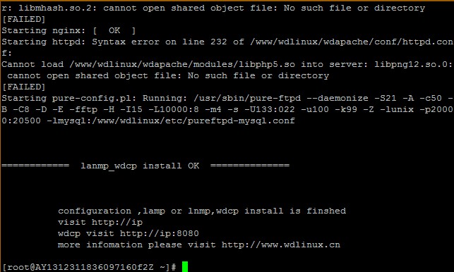

重置了幾次都不行 服務(wù)商說是服務(wù)器沒有限制端口 讓我自己在網(wǎng)上找下相關(guān)資料 找了幾個阿里云的技術(shù)客服都解決不了這個問題 折騰幾天了 愁死我了

我的操作流程 服務(wù)器全部重置 數(shù)據(jù)庫掛載 WDCP安裝 安裝成功 然后無法訪問IP:8080  空間商檢查說是8080端口沒有監(jiān)聽 沒有正常運(yùn)行 卻給不出解決和處理辦法

圖片附件: 001.jpg (2014-1-3 04:55, 58.86 KB) / 下載次數(shù) 9158

關(guān)了selinux試試
作者: microsoftool    時間: 2014-1-3 13:35
看下iptables 有沒有攔截了
作者: 納蘭若憂    時間: 2014-1-3 17:02
回復(fù) 5# admin
    怎么關(guān)啊 大哥 有沒有詳細(xì)步驟或者指令什么的
回復(fù) 6# microsoftool
    怎么看啊哥哥 我是小白不是很明白
