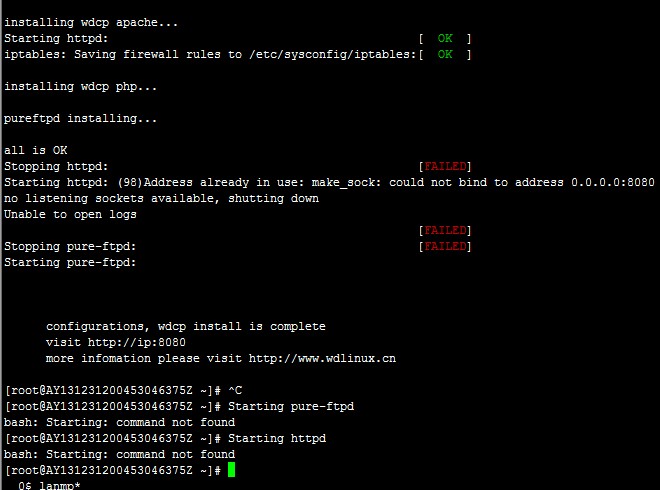

選擇第二個(gè) 5.3的 php 就會(huì)出現(xiàn)這樣的錯(cuò)誤

我也遇到這個(gè)問(wèn)題,老大能解決下不,我發(fā)現(xiàn)/www/wdlinux下就沒(méi)有php這個(gè)文件夾,似乎PHP根本沒(méi)裝上去。

找到問(wèn)題了,已經(jīng)解決。
我手動(dòng)去編譯PHP發(fā)現(xiàn)是因?yàn)閮?nèi)存太小,編譯失敗,我是512內(nèi)存,在configure的時(shí)候增加參數(shù)--disable-fileinfo就解決了,希望老大能把這個(gè)加進(jìn)去,編譯應(yīng)該會(huì)慢點(diǎn),但是至少不會(huì)失敗。
