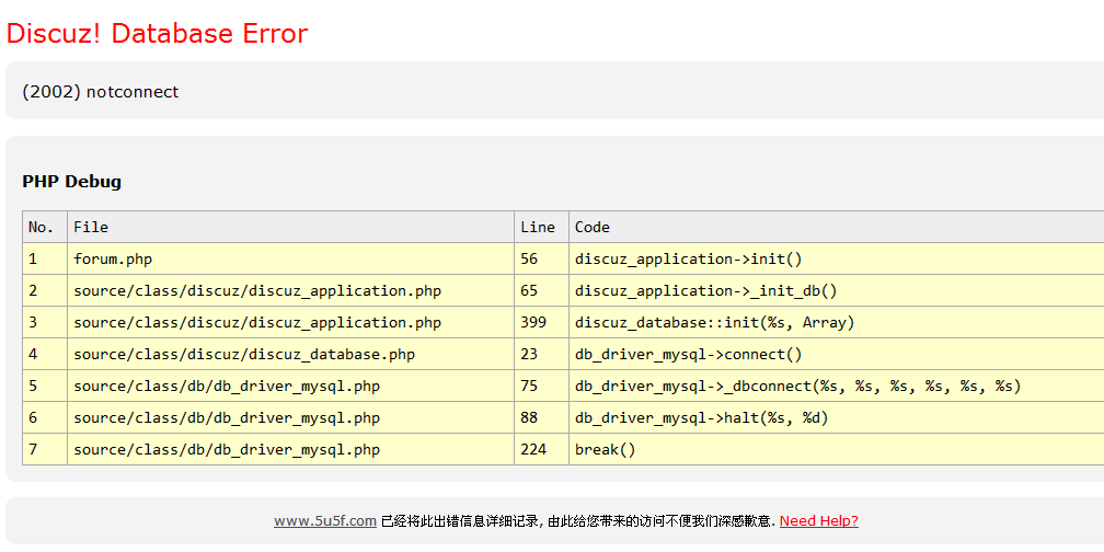

數(shù)據(jù)庫無法正常鏈接,磁盤空間還有幾十個G,不是磁盤空間問題

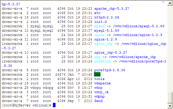

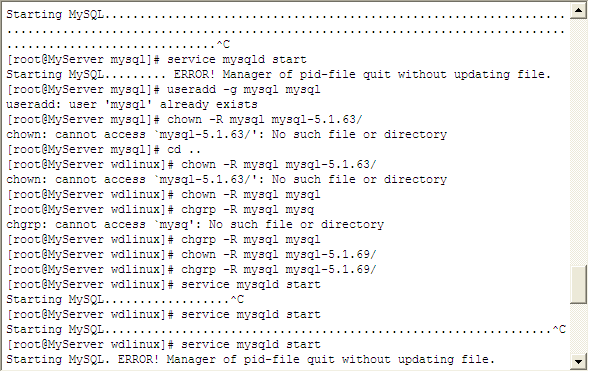

看到論壇里 有關(guān)數(shù)據(jù)庫鏈接問修改權(quán)限 也作了相應(yīng)的修改
(19.73 KB)
2014-1-8 20:29
最后數(shù)據(jù)庫依然無法正常鏈接

df -i
還有整個目錄的權(quán)限給mysql,這個可能會有些有些問題或安全上的問題
