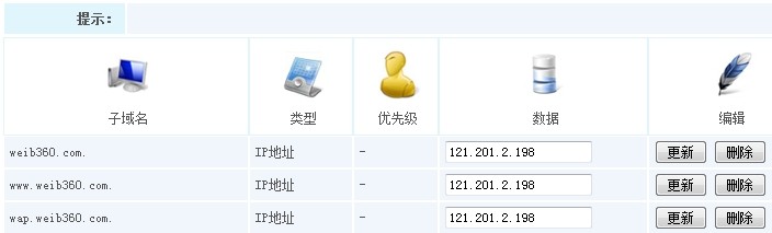

  10. 1、域名解析

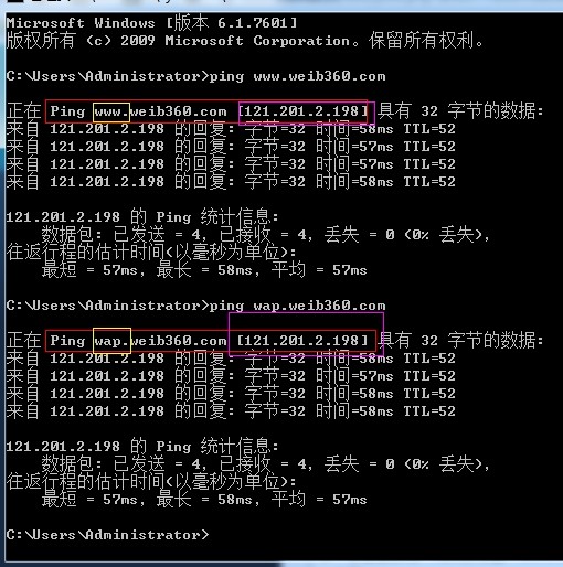

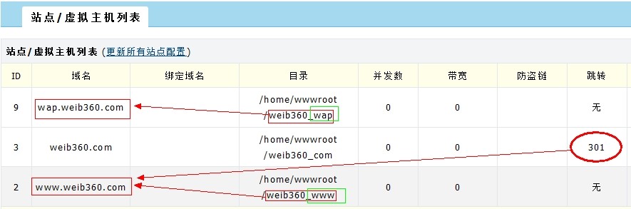

  14. 3、創(chuàng)建站點(diǎn)[url]www.weib360.com和wap.weib360.com[/url]是同樣的設(shè)置
  15. 【注意:本人weib360.com重定向到www.weib360.com里了,也是看這里教程做的,發(fā)現(xiàn)上當(dāng)了】

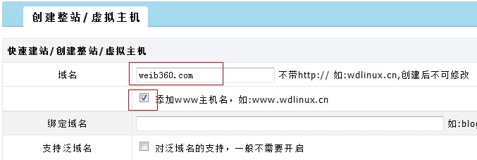

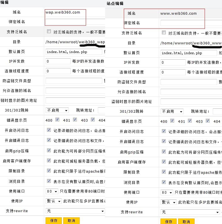

  17. 4、這兩個二級域名綁定是同樣的設(shè)置
